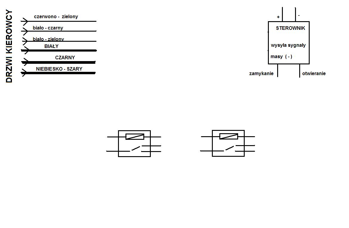

    Witam, kto pomoże? bo już nie mam nerwów i pomysłów! Mam BMW e36 320 coupe rok 1993. Chce założyć sterowanie pilotem do fabrycznego centralnego zamka. obleciałem już wszystkie schematy na forum i nic nie działa. kombinowałem na różne sposoby i nic! Co połączyć, w które kable się wpiąć? na rysunku przedstawiam kolory przewodów w drzwiach, mam centralke która wysyła minus (-) czyli musze puścić to przez przekaźnik. wiem że temat wałkowany już tyle czasu ale na moją Bmk-ę nie działa! prosze o instrukcje na GG (118271), maila ( adiks7(małpa)wp.pl ) lub na tel 507-101-884 (prosze o sms-a a ja oddzwonie) z góry dziekuje!

    A co twoja jest inna?Jakaś wyjątkowa?jeśli łapiesz sygnał z drzwi to zielono-czarny o biało-czarny musisz przeciąć.Jak zależy ci na sterowaniu z zamka to wstawiasz tam przekaźniki.Jeśli nie zależy ci na tym to 'łatwiejszym' sposobem jest je po prostu przeciąć i już.Sterowanie podpinasz do kabli idących do samochodu czyli dokładnie rzecz biorąc do modułu c.z.Można też podpiąć się pod moduł a jest za schowkiem.A jak?Jest taka opcja 'szukaj'.A jest o tym dużo.Wciśnij krańcówki drzwi.To ważne bo inaczej zamek nie ruszy.Jak podłączasz do modułu to na pewno a z kabli w drzwiach chyba też.Nie pamiętam.Ale krańcówki MUSZĄ być wciśnięte.Ufff ale się napisałem.

    robie tak jak na schematach z forum i zamykają się tylko drzwi pasażera, a kierowcy nie! a co z tym z czerwono-zielonym przewodem? przecinamy go czy nie? KOLEGO narysowałbyś mi schemat jak to podłączyć wg moich kabli, tak jak oznaczyłem na rysunku, bo może coś źle podłączam przekaźniki? prosze o pomoc! mój mail adiks7(małpa)wp.pl

    Jeżeli zamykają się tylko drzi pasażera, a kierowcy nie, to masz zwalony siłownik w drzwiach kierowcy. Bardzo częsta usterka w E36.

    Ale jak zamykam z kluczyka albo jak wcisnę bolec to sie zamykają i słychać że siłownik działa. A jak podłączałem sterownik to zamykały sie tylko drzwi pasażera a za chwile bolec wyskakiwał. Nie wiem co dalej...
    Chyba jednak padł siłownik, niby z kluczyka sie zamyka ale nie słychać silniczka w zamku. ha! mam nadzieje że to to! siłownik już zamówiłem zobaczymy jak go zmienie.
