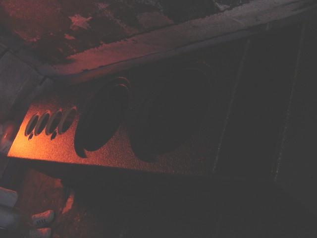

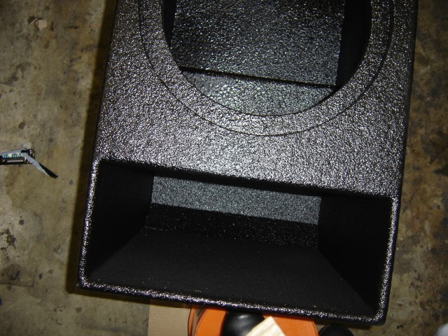

    Witam mam pytanie czy ktoś spotkał się z taki lakierem? Chciałbym pomalować podobnie skrzynie, ale czy jest to dostępne w Polsce?. Chce uzyskać taka porowata powierzchnie wie ktoś jak to się nazywa fachowo?

    Troche przypomina 'baranek' do konserwacji podwozi samochodowych.

    bez kitu jak "baranek", tylko z polyskiem jakis..

    Panowie, mi coś podobnego wyszło zwykłym lakierem wodnym do parkietu. Ten baranek to wychodzi sam na nieoszlifowanej płycie wiórowej. Całość wcześniej zabejcowałem czarną bejcą.

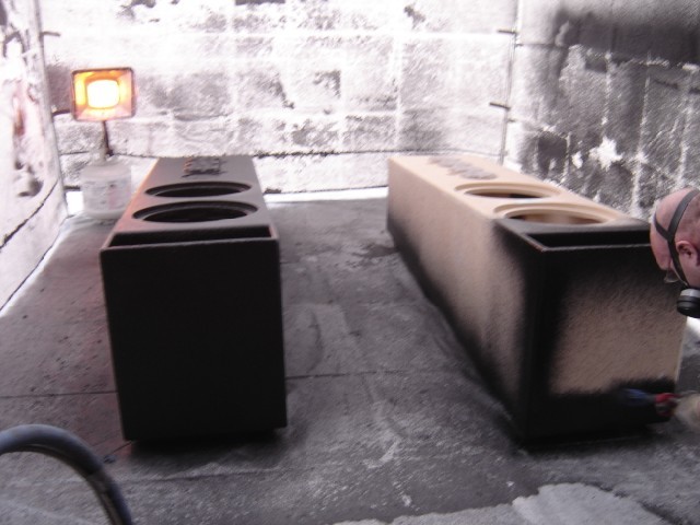

    Patrząc na drugą fote to wygląda jakby na podłodze leżał jakiś pył.

    Mi się wydaje że to jest struktura płyty z której głośnik został wykonany - po pomalowaniu czarną farbą wygląda jak jakis baranek.

    To raczej nie jest struktura powirzchni.. Na pierwszych 2 zdjeciach widac, ze powierzchnia jest gladka. pozdrawiam!

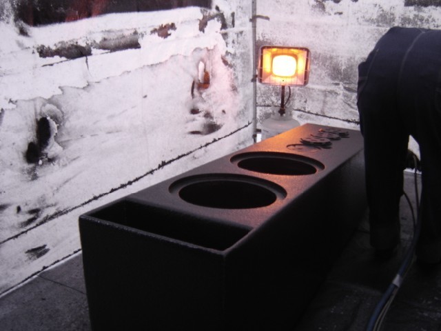

    Mi również się wydaje że najpierw całość strzelono jakimś barankiem lub tynkiem akrylowym a później na to farba. Mam takie coś na chałupie i da się malować.
    Mam również podobny tynk na płytach wiórowych z wystaw budowlanych i bardzo dobrze się maluje.

    popytaj w sklepach z lakierami samochodowymi moj znajomy jest lakiernikiem i widzialame jak malowal takiego"baranka" na aucie. Jest to farba w spreju specjalnie dobrana i uzyskany byl taki polsysk jak na zdjeciach nawet w dowolnym kolorze lub poprostu specjalnym pistoletem do "baranka" mozna pomalowac.

    wiekszość "baranków" samochodowych nie twardnieją (żeby nie pękały), pytaj w sklepach z lakierami o baranek firmy Boll, jest on po nałożeniu wystarczająco twardy i do skrzyni może podejść. Będziesz też potrzebował specjalnego pistoletu do nakładania. Później i tak trzeba go pokryć jakimś kolorem.
    Widziałem też w sklepie baranka z gotowym pistoletem, podpinasz tylko powietrze i jedziesz, ale nazwy nie pamiętam.
