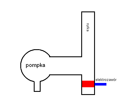

    ArthurCC napisał:
    Pomysł niezły, tylko trzeba było zamiast fontann dać rurki i wymyslić sposób na szybkie ich opróżnianie. Podświetlić ładnie, dać kolorowe cętki, jak w lampkach i efekt murowany...
    to jest do zrealizowania (chyba) np tak:
    Wodny analizator widma :)
    w zależności od ustawienia elektrozaworu (EZ) zmienia się wysokość słupa wody, schemat jest bardzo uproszczony ponieważ pomiędzy pompą a zaworem powinien znajdować się jeszcze akumulator ciśnienia, nie bez znaczenia jest też szerokość rurek, powinien też istnieć system zabezpieczający pompę przed przeciążeniem (w postaci np drugiego elektrozaworu akumulatorze który po przekroczeniu progowych wartości ciśnienia wypuści część wody)
