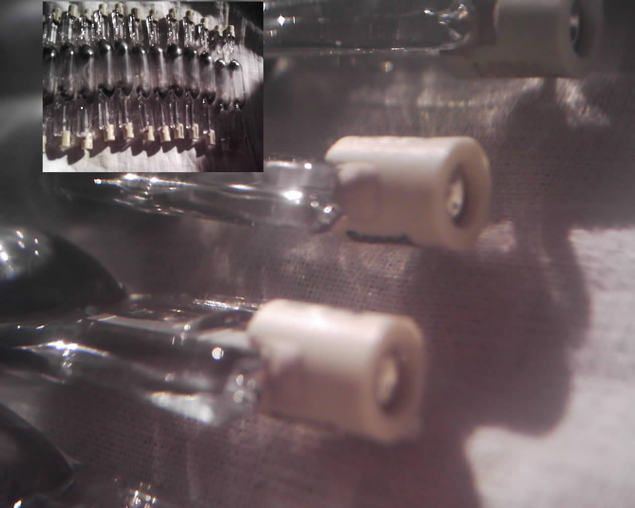

  • #24 1842353
    marek_Łódź
    Poziom 36  
    Posty: 3103
    Pomógł: 208
    Ocena: 66
    avatar napisał:
    a ja zalaczam zdjecie 400watowych emiterkow :)
    Kontrpropozycja ;-) minipalniki philipsa na 253 nm dostępne od 4 do 16W. Zalety małe rozmiary, mała moc, mały rozmiar kasownika (nie musicie odsuwać kości od lampy). Pytajcie w DOBRYCH ;-) sklepach z oświetleniem lub/i w hurtowniach handlujących żarówkami.
    W datasheet epromów są podane parametry kasowania (długość fali, natężenie promieniowania, czas). Z drugiej strony macie parametry palnika. Z tego można wyliczyć (tzw. "podstawy fizyki") odległość palnika od kości.
    Wersja TUV (bez tego MINI) dostępna jest w www.tme.pl, piętnastowatowa kosztuje 44 zł netto.
    http://tme.pl/arts2/pl/html_nowe1/SW-TUV-15W.htm
    Mam nadzieję, że czujecie tę subtelną różnicę między 400 (czy nawet 100W) a 15W (zwłaszcza latem).
