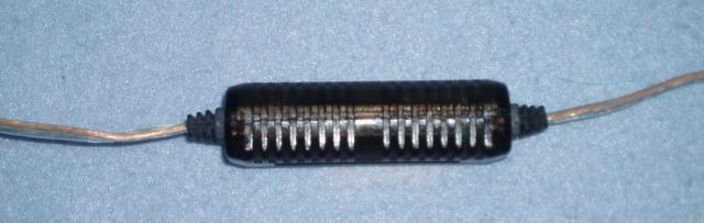

    Witam. Chciałbym w jakiś sposób zmienić kabel który w Hertzach jest dośc cieniutki - chyba 0,75. Jest na to jakiś sposób? A może się nie przejmować i całą instalację dać okablowanie 2,5mm

    Zmiana okablowania z oryginalnie dostarczonego na większą średnicę jest jak najbardziej wskazana, zwłaszcza przy napędzie ze wzmacniacza. Do tweeterów nie musisz dawać 2x2,5mm, wystarczy 1,5mm, tu ważna jest jakość a nie średnica.

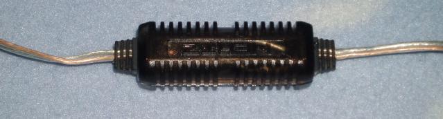

    No napędzac będzie wzmak Magnat The Rock 600 najprawdopodobiej tyle że jeszce nie kupiony.Problem jest taki ze te zwrotnice hertza wyglądaja na nierozbieralne a dołaczone do nich okablowanie jest naprawde cieniutkie. Jeżeli masz pomysł jak sie do tego dobrać to bedę wdzięczny za każda radę.
    Dołaczam zdjęcia tych zwrotek

    możesz odciąć przewody tuż przy zwrotce i dolutować nowe przewody, na tak krótkim odcinku nie utracisz na jakości. Ważne jest żeby dobrze zabezpieczyć przed zwarciem, najlepiej koszulkami termokurczliwymi.
