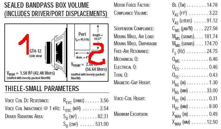

    Może mnie wyzwiecie za to, że zakładam kolejny niepotrzebny post. Ale myślę, że moja koncepcja zabudowy jest ciekawa i liczę na pozytywną pomoc i komentarze.
    Otóż niemając koncepcji przypadkiem trafiłem na to:
    Band-Pass dual na JBL GT4-12
    Oczywiście jest to oryginalna skrzynia JBL o wartości ok 1300zł
    Jak widać jest zbudowana w systemie dual band-pass i tu mam mały problem.
    Chcę zaprojektować taką właśnie na głośnikach GT4-12 (bo na takie mnie stać)
    Znalazłem notę katalogową w której są opisane wymiary pojedynczej skrzyni tego typu (fragmenty w załączniku)
    Więc pytania brzmią:
    Czy można wyjaśnić i uprościć podane wymiary??
    Jaka powinna być pojemność środkowej komory??
    Jak powinny byś podłączone głośniki??
    Aha, nie interesują mnie zdania typu "lepiej kup coś innego"
    Ma być ten zestaw, wystarczy że będzie dobrze grało i zajefajnie wyglądało
    Z góry dziękuję za pozytywną pomoc.

    pojemność komory nr 1 : 42,48 LITRA pojemność komory 2 : 56,64 LITRA , wymiary BR średnica 15,24 cm i długość 26,8478 cm. pod czym ma to grać,wtedy sie okresli jak mają być zapięte głośniki.

    piecyk to SONY XM-754HX on ma 4x75W w mostku 100 (tak napisali)
    jak powiedziałem to skrzynia dual, więc ma trzy komory, a środkowa jest wspólna dla obu głośników, dlatego pytam czy sie wymiar nie zmieni??
    no i port ma być prostokątny
  • #5 4312271
    williams
    Poziom 30  
    wymiar środkowej sie nie zmieni, naturalnie przy dwóch głośnikach 42,88 x dwa.
  • #6 4312334
    VJARON
    jesteś tego 100% pewien?? bo to znaczy że muszę to wozić fordem tranzitem :/ poza tym to nie jest system "iso-barik"???
    no i co z reszta pytań?
  • #7 4312669
    korn85
    100 Watt RMS z dwóch kanałów, czyli po pełnym mostkowaniu 2x100 tak?? Szczerze mówiąc zbyt mało jak na te głośniki. Albo pomyślisz o lepszym napędzie albo po prostu nie pchaj się w to, bo będziesz zawiedziony końcowym efektem;)

    Zauważ, że to jest obudowa już gotowa, są tam zupełnie inne głośniki, które mają zdecydowanie inne parametry niż te, na których chcesz to zrobić. Do liczenia obudów jest wiele programów. W każdym wyjdą Ci inne parametry obudowy. Jeżeli producent podaje w instrukcji wymiary skrzyni bandpass to nie kombinuj tylko zrób wg. jego zaleceń. Bandpass nie wybacza błędów konstrukcyjnych i jak zaczniesz się bawić, bo obudowa za duża jest, a inna tej samej firmy jest mniejsza to nic nie osiągniesz. Albo ufasz producentowi albo kupujesz gotowego bandpassa albo sobie to odpuszczasz:)
