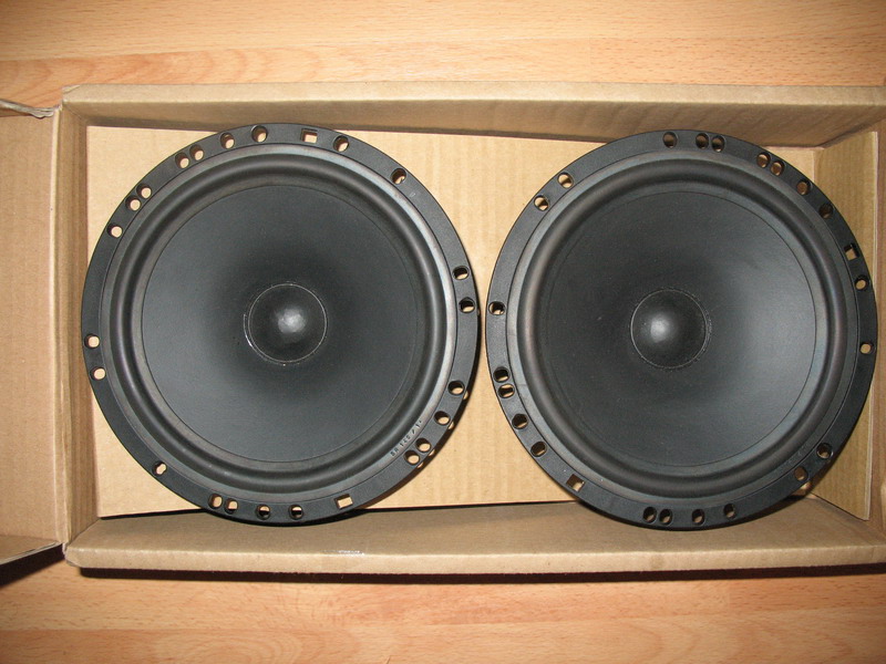

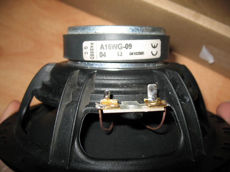

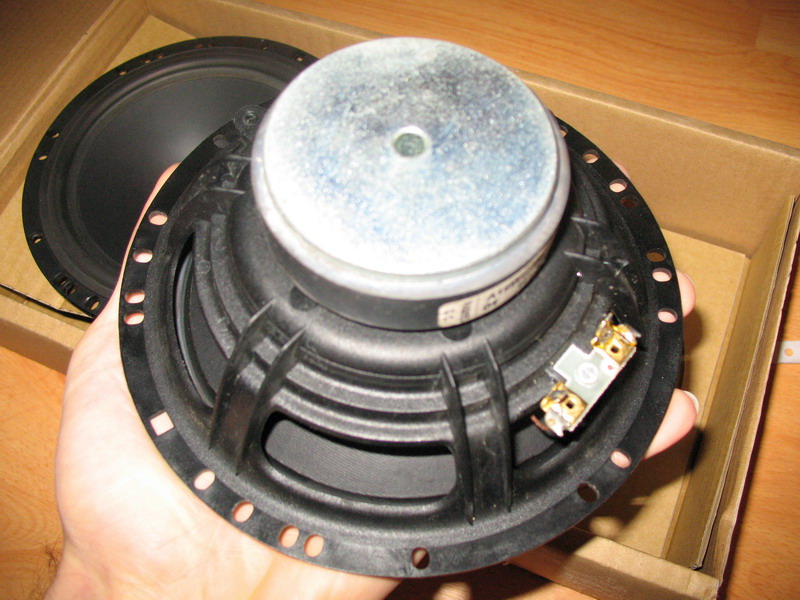

  • #8 4348072
    Pawel S.
    przed chwilka dostalem paczke
    glosniki sa bardzo lekkie, maja stosunkwo male magnesy, kosz jest plastikowy.
    mocy zbyt wiele ten glosnik nie przyjmie ale spokojnie nadrabia to efektywnoscia ;)
    brzmienie jest narazie calkiem dobre (krotki test bez obudowy). basik zapowiada sie niezle bo fajnie "kopie", srednica dolna jest bardzo mila ale za to gorna jej czesc sie wybija i kluje po uszach - zalatwi to zwrotnica ;)
    dokladnie cos napisze jak zrobie do nich obudowe testowa i dluzej ich poslucham

  • #9 4348535
    powalla
    Moderator CarAudio
    " basik zapowiada sie niezle bo fajnie "kopie", srednica dolna jest bardzo mila ale za to gorna jej czesc sie wybija i kluje po uszach"
    Tyle spostrzeżeń po słuchaniu głosników położonych "na stole bez obudów" i na dodatek puszczonych "pełnym pasmem" ......... takim "graniem na próbę" jesteś na najlepszej drodze do zerwania zawieszenia membran , a szkoda by było.

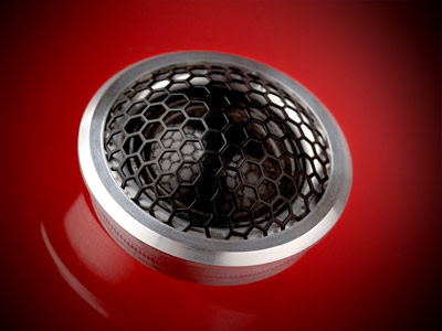

  • #20 4353997
    Pawel S.
    slavwek.ie, dlatego wlasnie ich tak nie wkleilem. chcialem dac miniaturki ale cos imageshack nawalal :|
    mukade, jezeli one wygladaly podobnie (tak wyglada tylko vifa XT oraz SS R2904-7000) to gwarantuje ze byla skopana zwrotnica bo one wbrew pozora niemoga byc ciete zbyt nisko
    oto miniaturki
    VIFA A16WG-09-04 - prosze o opinieVIFA A16WG-09-04 - prosze o opinieVIFA A16WG-09-04 - prosze o opinie
    na ostatniej fotce porownanie do XT19
    co do zabudowy to niewiem jeszcze jak bedzie wygladala bo bedziemy zmieniali wiekszosc wnetrza. samochod to peugot 205, deska bedzie od 206 a boczki beda kompletnie nowe z panelami pod te glosniki i podlokietnikiem ze sprintera...

  • #26 4355674
    Pawel S.
    slavwek.ie napisał:
    oprócz ceny i brzmienia to wygląd ma niesamowity
    dokladnie - taka namiastka SS D2904 ;)
    no i propo wygladu - czy ktos z Was wie gdzie mozna dorwac taka hexagonalną siatke na maskownice?? szukalem w internecie i znalazlemtylko taka do tuningu a mi wlasnie zalezy na takiej jak w tych glosnikach
