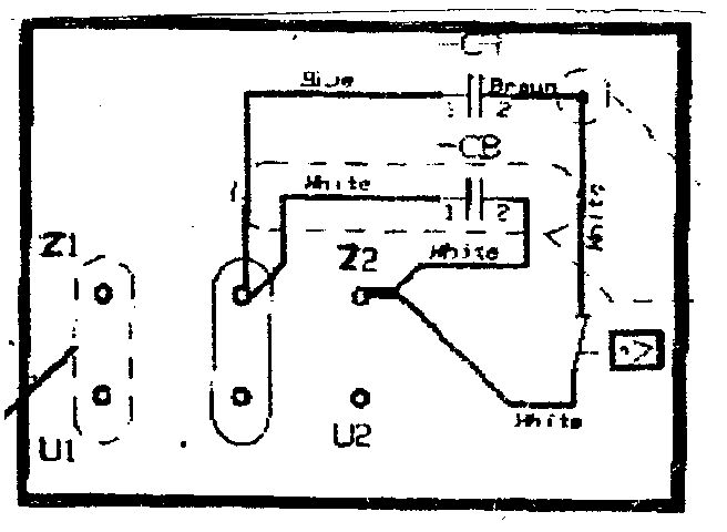

    Witam nie wiem czy to odpowiedni dział lecz nie bardzo wiem gdzie to podpiąć muszę podłączyć silnik firmy ATB Fleander z przekładnią silnik działa jako winda do linni paszy ale do rzeczy jak podłączam według opisu napięcie na U1 i U2 to silnik zaczyna buczeć dopiero jak ręcznie pomogę wystartować to zaczyna działać oba kondensatory są ok ale brakuje mu wzbudzenia do zacisków Z1iZ2 są doprowadzone również przewody czyli w sunie cztery nie wiem jak to ugryźć zamieszczam opis z dekla w którym nie mogę się połapać
    jeśli ktoś może pomóc to bardzo proszę a jeszcze jedno ten wyłącznik na schemacie to jakiś odśrodkowy wyłącznik który zmienia obroty silnika po zatrzymaniu i ponownym uruchomieniu tyle ustaliłem ale dlaczego nie startuje sam nie wiem Pozdrawiam robert557

    Wyłącznik odśrodkowy znajduje się na osi silnika, i od niego powinieneś mieć wyprowadzenie na obudowę. Uzwojenie fazy rozruchowej (jeśli nie jest spalone) jest rozłączane po ruszeniu silnika i osiągnięciu przez niego już niewielkich obrotów). Jeśli fazy rozruchowej wyłącznik nie odłączy, lub źle ją podłączymy, natychmiast się spali. Robi ona to, co robisz, pokręcając wirnik ręką, powoduje początkowy ruch wirnika. Po jego ruszeniu uzwojenie fazy rozruchowej powinno być wyłączone. W silniku masz więc dwa uzwojenia: -jedno o większym oporze (więcej cieńszego drutu) do normalnej pracy silnika i drugie, włączane równolegle (najcześciej) o mniejsze oporności (mniej grubszego drutu) włączane tylko na chwilę na czas rozruchu. Musisz sprawdzić omomierzem te dwa uzwojenia (gdy silnik stoi, faza rozruchowa jest podłączona przez wył. odśrodkowy). Muszą być dobre, jeśli faza rozruchowa będzie spalona (częsty przypadek, gdy nie zadziała wyłącznik odśrodkowy), silnik sam nie ruszy. Omomierz w dłoń. Pozdr.

    Dzięki Bogdanie za podpowiedzi reasumując zakładamy że U1iU2 to cewka robocza to w momencie rozruchu podłączyć fazę na Z2 i powinien ruszyć jeśli cewka rozruchowa i wyłącznik jest ok to w takim układzie co z Z1 jaką rolę spełnia to podłączenia bo jest to początek cewki rozruchowej jeśli ona pozostanie nie podłączona to to uzwojenie nie zadziała wiem ze to jest podobna zasada jak w silnikach na pralka Frania tylko ten silnik musi działać w prawo i w lewo aby opuszczać lub podnosić podajniki ??
