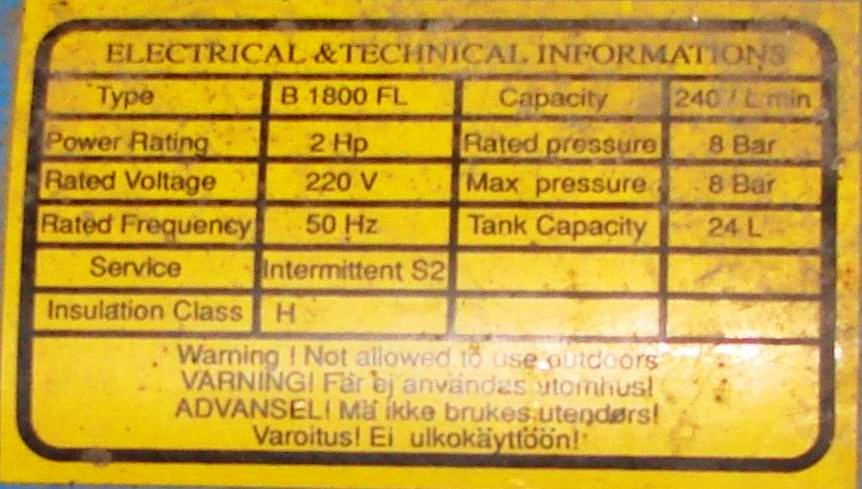

    Witam dostałem starą sprężarkę ABAC B1800-FL Nie mogłem znaleźć żadnego opisu tej sprężarki, tyle co wiem to że ma zbiornik około 25 litrów i ciśnienie maksymalne 8barów. Jak na razie jest popsuta bo spalony jest silnik. Już poszedł do przewinięcia. Mam teraz pytania jak doprowadzić ja do porządku, czy wymienić olej, a najlepiej jak sprawdzić czy trzeba go wymienić. Czy filtry gąbkowe można wyciąć z gąbki takiej do kąpania mają podobną strukturę tylko ta do kapania jest trochę twardsza (chodzi o filtr powietrza. Czy warto ją rozebrać i coś wyczyścić w środku tłok itp. Czy jak to rozłożę to będę mógł to sam złożyć bez specjalistycznych narzędzi nie wiem co siedzi w środki więc wolę zapytać. Nie wiem czy trzeba coś wymieniać jakieś uszczelki czy coś niestety nic nie wiem na temat tej sprężarki tzn jaki ma przebieg ile ma lat i czy była często używana

    Brauniack
    Czy ta sprężarka posiada tabliczkę znamionową jeżeli tak podaj jej dane? Olej wymień na 100%, filtry zastosuj np od fiata 126p po małych przeróbkach lub materiał na wkłady filtrowe bo zwykłą gąbkę odradzam.Najważniejszą sprawą jest bezpieczeństwo zawory bezpieczeństwa i stan zbiornika. Pamiętaj że jest to 8bar. Lepiej nie przerabiaj zbiornika dodając do niego drugi jak już zastosuj jeden większy.

    nelik1987
    powiedzmy że z pomysły powiększenia zbiornika zrezygnuję co więc zrobić z ta sprężarka jak ją wyremontować olej wymienię mam mineralny do silników samochodowych MOBIL 1 będzie dobry z tego co czytałem (jeden temat wyżej w dziale Inne :)
    dodam jeszcze kilka fotek może to coś pomoże
    Mam jeszcze pytanie czy element zaznaczony w czerwonej ramce to zawór którym można regulować ciśnienie wychodzące?

    Olej wymień - ten mobil bedzie OK! więcej nic nie kombinuj ze sprężarką - na początek włącz i zobaczysz co się bedzie działo :) - aha sprawdziłeś kręci sie? i wydaje charakterystyczne dzwieki :)? zrób jakąs fotkę to cos Ci doradzimy precyzyjniej!

    tak ten zawór jest od regulacji ciśnienia podawanego na wylot. Sprawdz zegary, a przy rozruchu ustaw np. na 3 bary i zobacz czy się wyłączy chodzi mi o prawidłowe działanie zaworów
