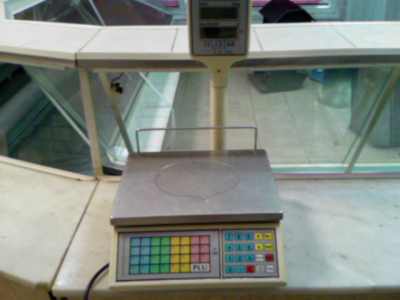

    Witam . Mam problem jak w temacie - waga reaguje prawidłowo na wagę ale na wyświetlaczu zamiast wskazać w gramach pokazuje pełne jednostki bez przecinka i traktuje je jak kilogramy np . zamiast 1,501 kg pokazuje 1500kg . Po włączeniu na górnym wyświetlaczu pojawia sie jedno " 0 "zamiast trzech" 0 ". Mam więc pytanie czy te wskazania się ustawia czy mam szukać usterki w elektronice ? Przetwornik pomiarowy jest na ICL 7135CPI a sterownik wyświetlacza na HD4074829H. Chodzi o ten model wagi jak na zamieszczonym zdjęciu.
    Doszedłem do wniosku że wszystko z elektroniką jest Ok a za zachowanie takie wagi odpowiadaja ustawienia w epromie - tylko skąd wziąść prawidłowy wsad ( są tam trzy kości ) ? A może jest jakiś tryb w którym to się ustawia i ktoś przypadkiem zamieszał ?

    Witam, nie pamiętam dokładnie w której pozycji jest punkt dziesiętny ale może doświadczalnie .
    Przy wyzerowanej wadze wciśnij [Prog] a potem klawisz z klawiatury numerycznej dłużej przytrzymaj ,aż wyświetli się jakaś wartość
    [Prog] [0] podświetlenie
    [Prog] [8] kalibracja
    [tare/zero] zatwierć (enter)
    inne wartości nie pamiętam ale pokąbinuj
    powodzenia
