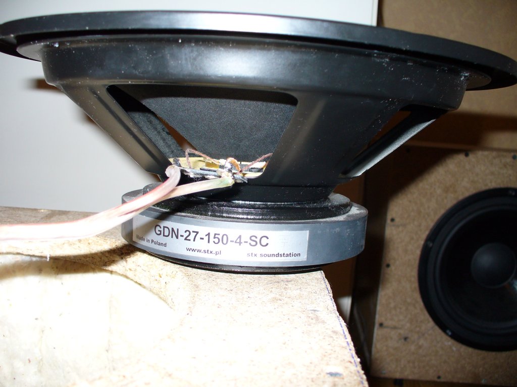

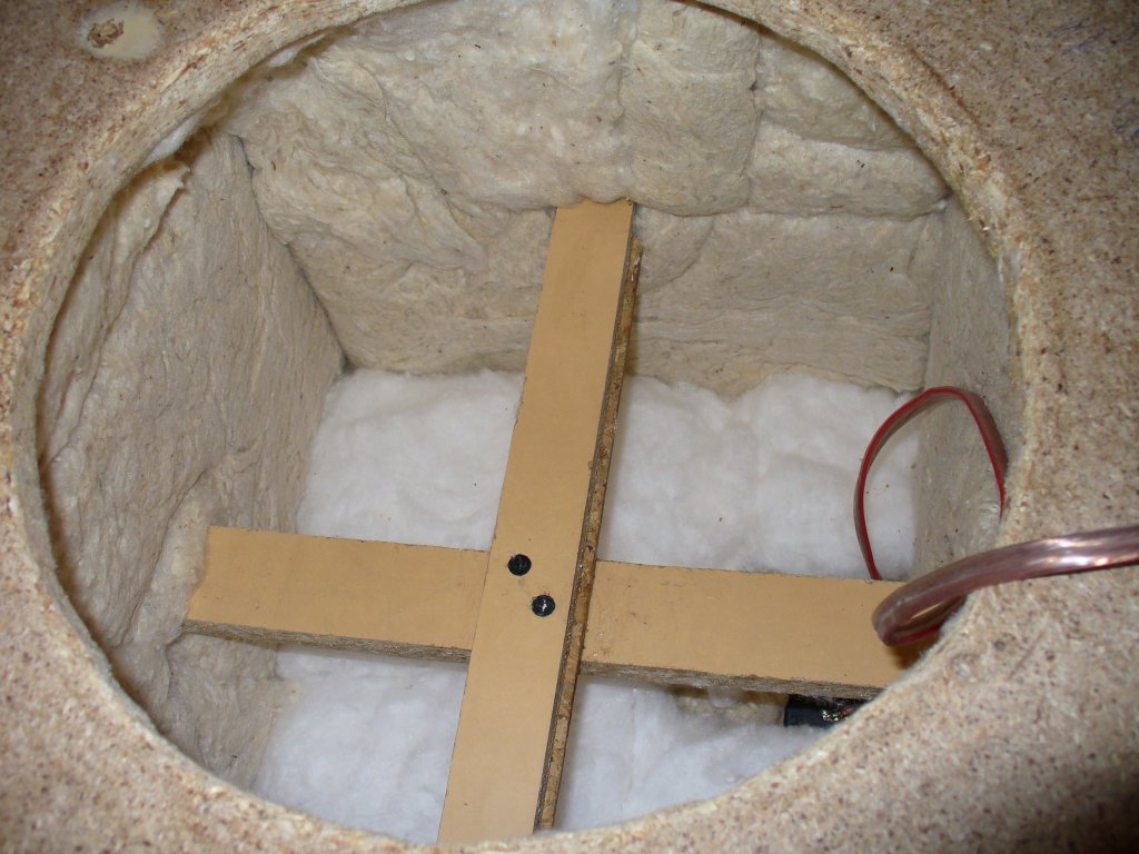

    Moim zdaniem nie ma sensu pchać 27-150-4-SC do B-R. Ja je miałem w B-R, i byłem rozczarowany, potem wrzuciłem je do zamkniętej 40l, wytłumionej 2 rodzajami materiału: watolina i zwykła wata. Efekt moim zdaniem o niebo lepszy, głośnik znacznie lepiej sobie radzi z szybką stopką, a schodzi moim zdaniem nawet niżej niż B-R.
    Zarzucę może fotki jakies :D
