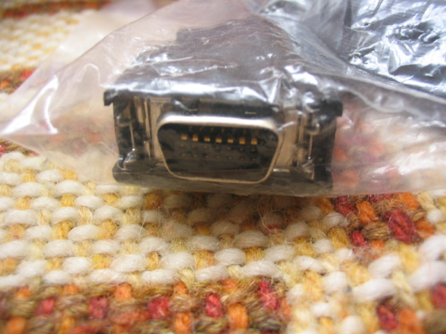

    Pomóżcie mi rozszyfrować jak ten kabel się nazywa i jakie urządzenia można nim połączyć.
    Wtyczki nie są dokręcane tylko mają takie "zatrzaski". Obydwie końcówki jak na zdjęciu.
    Z góry dziękuję.

    Nie jest to wtyk Rs232, ani jemu podobny. Nie jest to również wtyk stosowany w komputerach PC. Na zdjęciu słabo widać-jest siedem czy trzynaście pinów? Do czego miał być stosowany? Jest wiele urządzeń Posiadających nietypowe wtyki, napisz więcej, jeśli możesz, moze da się go rozszyfrować. Pozdr.

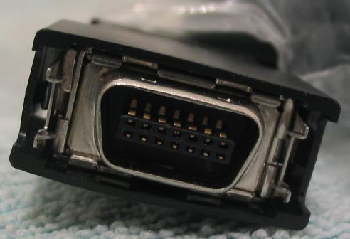

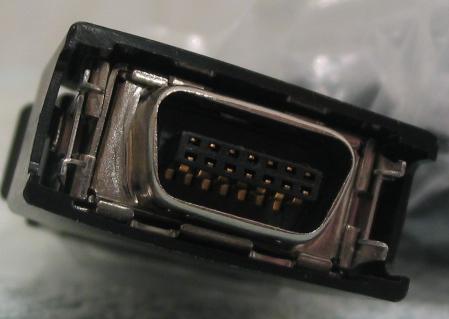

    Bogdan-pe masz rację. Nie jest to wtyk RS232 bo nawet jest trochę węższy. Każda wtyczka ma 14 pinów (po 7 po obu stronach tego plastikowego "rdzenia"). Może przez tą folię słabo widać ale bez przesady żeby mylić ten kabel z szeregowym. Poniżej lepsze zdjęcia:
    Co to za kabelek? [zdjęcie] - jak się nazywa?
    Co do urządzenia z jakim miał być wykorzystywany to właśnie nie mam zielonego pojęcia gdyż wpadł mi w ręce podczas robienia porządków.

    14 pin Apple PowerBook video connector
    A na dole link ; opis pinów gniazda do którego pasuje.
    http://pinouts.ru/Video/apple_pvideo_pinout.shtml
    Chociaż na zdjęciu wydają się lekko przesunięte (może to złudzenie)
    jak linia górnych pinów jest przesunięta względem dolnych, to = Apple iMac video pinout
    http://pinouts.ru/Video/applevideo_14p_pinout.shtml

    Ten kabelek to złącze AAUI do karty sieciowej w system PowerBook.
