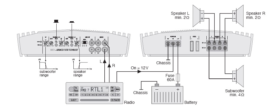

    Mamy mały problem przy podłączeniu.
    Chce podłączyć zestaw do wzmacniacza jak jest pokazane na rysuknu.
    Jednakże chciałbym tak go podłączyć żeby subwoofer miał osobne sterowanie niż przód.
    Wyczytałem u Was na forum :
    Mostkowanie polega na tym, że w twoim przypadku podłaczasz helixy pod 1 i 2 kanał, włączasz filtr górnoprzepustowy na wzmacniaczu dla tych kanałów, a 3 i 4 w przyszłości mostkujesz pod suba (łącząc ich skrajne + i -), skoro masz radio ze sterowaniem subem, to kup sobie od razu RCA, które mają po dwie pary wtyczek z każdej strony, wtedy jedną z tych par podłaczasz pod wyjscie "front" w radiu, a pozostałą parę pod "sub out" . Podłaczasz do wzmaka i masz pełne sterowanie subem.
    Teraz moje pytanie czy muszę poprowadzić jeszcze jeden kabel RCA z radia pod wzmacniacz czy wystarczy ten jeden, który jest pokazany na rysunku wzmacniacza.
    Dodam że radio to Sony CDX-M7850 z osobnym wyjściem na sub

    W zasadzie sam sobie odpowiedziałeś!!! Druga para RCA pod wyjście SUB OUT w Radiu i gotowe!! Jeśli chcesz mieć "kontrolę" nad subem z poziomu radia to musi iść druga para RCA!!! Pozdrawiam
