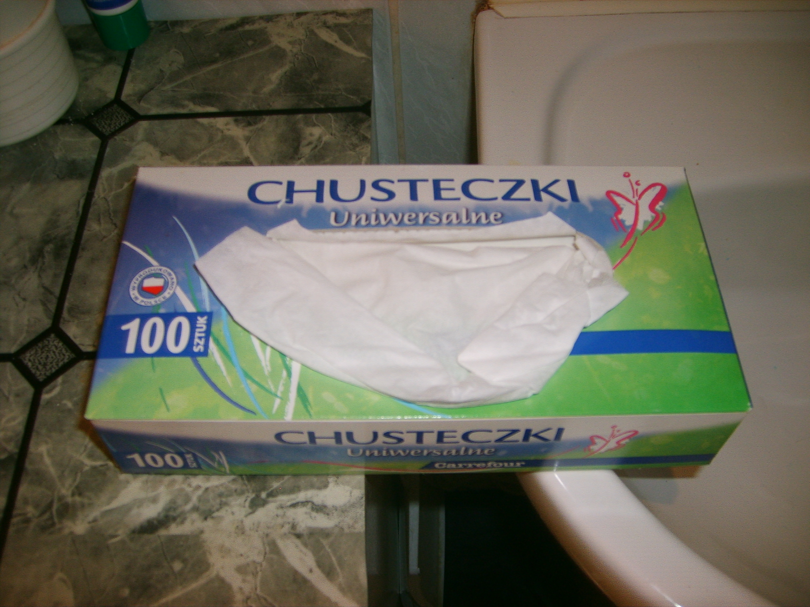

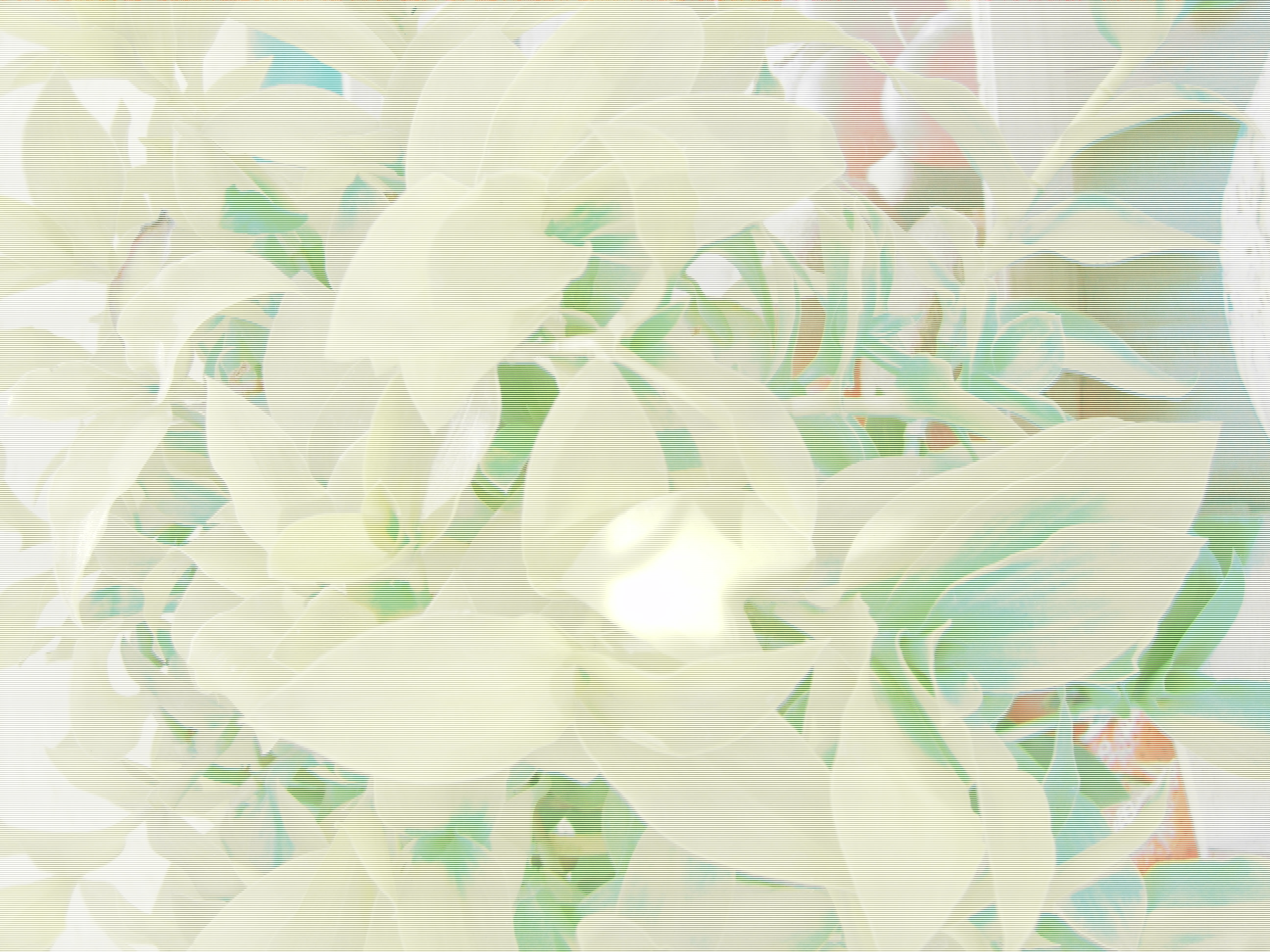

    Poniżej zamieszczam dwa zdjęcia.
    Jedno jest zrobione w "normalnych" warunkach na dworze, przy oświetleniu słonecznym, ustawienia automatyczne. Generalnie każdy normalny aparat sobie z czymś takim radzi.
    Drugie zdjęcie, dla porównania, to zdjęcie w zamkniętym, niezbyt dobrze oświetlonym pomieszczeniu po dopaleniu lampą.
    Dla ułatwienia dodam, że to drugie przedstawia paczkę chusteczek, a pierwsze roślinę doniczkową...
    Pytanie: co może powodować, że zdjęcia w świetle dziennym po prostu nie wychodzą, na dodatek zdjęcie jest poszatkowane poziomymi pasami, a zdjęcia z lampą wychodzą normalnie?
    Jako ciekawostkę dodam, że aparat nagrywa sekwencje filmowe w świetle dziennym bez problemów...

  • #2 4321924
    Afcht
    Poziom 30  
    mam to samo uszkodzony obiektyw dokładniej migawka która czasie zrobienia zdjęcia sie otwiera i zamyka jest uszkodzona

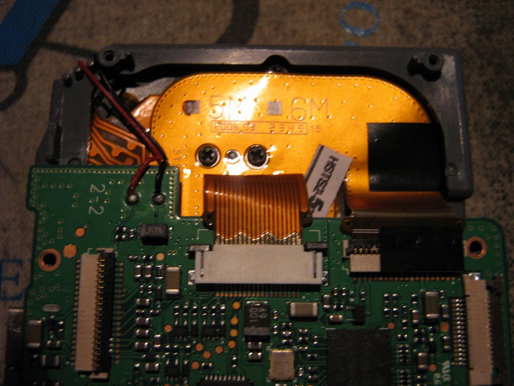

    radek2007 napisał:
    masz odkręcić śruby z tyłu obudowy obiektywu i ściągać tylną obudowę
    Popraw mnie, jeśli się mylę, ale żeby to zrobić, to muszę odlutować płytkę z elektroniką?
    Chodzi o te dwie śrubki?
    Aparat cyfrowy Samsung - prześwietla zdjęcia...
  • #8 4322319
    Afcht
    Poziom 30  
    odłączasz te taśmy od płyty głównej

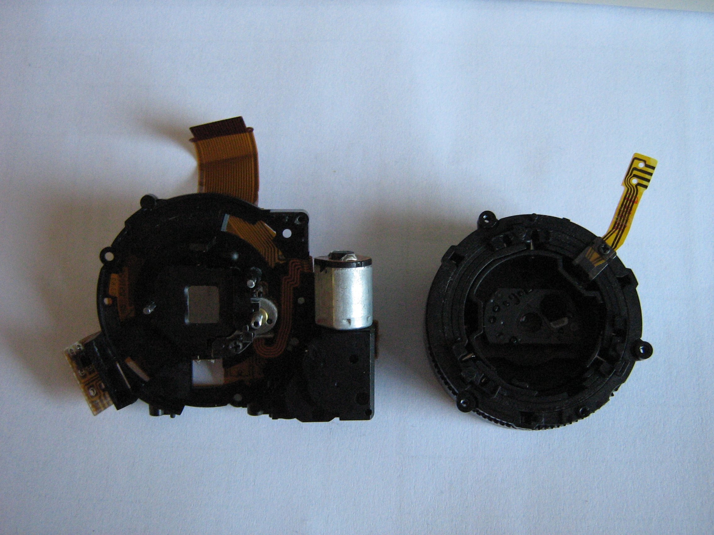

  • #18 4342096
    Afcht
    Poziom 30  
    tak. na zdjęciu po prawej stronie
    odkręcasz śrube i wyciągasz układ z migawką to co jest w środku a zeby wyciągnąć to musisz normalnie wyciągać jak to zrobisz to zrub fotke to co wyciągałeś ten środek
