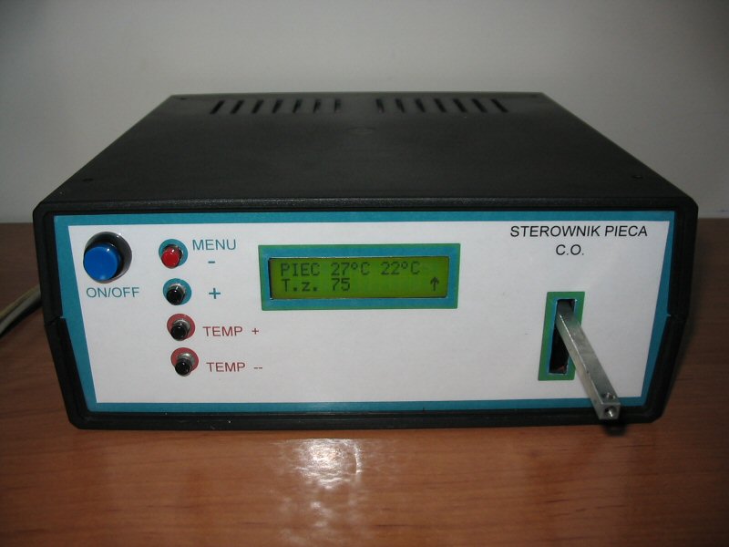

    Witam, chciałem zaprezentować sterownik do pieca węglowego mojej konstrukcji.
    Jako że posiadam piec nieco starszej konstrukcji i jest on mało szczelny , więc sterownik z dmuchawą nie zdał egzaminu, postanowiłem więc zrobić sterowanie przysłoną powietrza.
    Główną zaletą sterownika jest to że klapka jest zamykana(otwierana) stopniowo. W miarę jak piec osiąga zadaną temperaturę klapka jest stopniowo opuszczana , aż do całkowitego zamknięcia .
    Rozwiązanie takie daje większą kontrolę nad piecem i zmniejsza jego bezwładność.
    Dodatkowo sterownik może sterować dwubiegową pompką obiegową.
    Sterownik zasilany jest z akumulatora żelowego , który jest systematycznie ładowany. Napięcie na akumulatorze jest cały czas monitorowane, w momencie spadku napięcia do około 13V jest włączane ładowanie , a wyłączne po osiągnięciu około 14,5V.
    Temperaturę zadaną pieca , temperaturę włączenia pompki , histerezę pompki i temperaturę przy której pompka przechodzi na drugi bieg wprowadza się do sterownika za pomocą prostego menu.
    Wszystkie ustawienia sa zapisywane w pamięci eprom tak że są w miarę bezpieczne.
    Dodatkowo sterownik wykrywa brak prądu i zamyka klapkę włączając jednocześnie pompkę(pompkę mam podłączoną do UPSa) minimalizując możliwość zagotowania pieca.
    Sterownik reaguje podobnie na uszkodzenie czujników temperatury.
    Jako czujniki temperatury zastosowałem DS1820 i TL 35 takie miałem
    Sterownik jest zrobiony na ATMEGA 8 , program napisany w Bascomie
    Mechanizm wykonawczy złożony został ze starych części od drukarek itp.
    Mechanizm napędzany jest przez silnik krokowy.

    Bardzo ładne wykonanie, porządek w środku odbudowy.
    Co prawda to dość niekonwencjonalny sposób sterowania piecem CO - no ale jeśli spełnia swoje zadanie i utrzymuje żądaną temperaturę wody w instalacji to tylko pogratulować.

    Konstrukcja pomysłowa i na pewno przydatna. No i oczywiście bardzo ładnie wykonana, gratulacje !. Ale mam kilka uwag eksploatacyjnych. Wydaje ni się że nie potrzebnie skomplikowałeś układ robiąc zasilanie bateryjne i układ doładowania. Wszystkie sterowniki jakie widziałem mają raczej zasilanie ze ściany. Podstawowa uwaga jednak dotyczy bezpieczeństwa układu.
    Zabezpieczeniem stosowanym w tego typu sytuacjach jest zawór zwrotny obejściowy pompy. Układ wodny przechodzi na obieg grawitacyjny. Baterie w UPSie mogą paść i wtedy może być kłopot. Nawet jeśli masz wykonaną instalację w małym przekroju (miedź ) to i tak woda będzie krążyć w pewnym obiegu. Zatrzymana pompa niestety blokuje przepływ wody.

    Dlaczego niekonwencjonalny sposób sterowania?
    Wszystkie miarkowniki ciągu pracują podobnie. Sam mam wykonane sterowanie powietrzem, w którym otwór przysłony zmienia się proporcjonalnie do temperatury. Z tym, że dopływ powietrza nigdy nie zostaje odcięty całkowicie.

    Czy algorytm sterowania oparty jest o PID, czy układ został już sprawdzony "w praktyce" i jak się ew. zachowywał ?
    B. ładnie wykonany układ wykonawczy - tylko pozazdrościć 6/6
    sam wykonałem podobny układ, z tym, że sterowaniem jest zwykły termoregulator z histerezą... a układem wykonawczym tacka z uszkodzonego napędu CDRW - prowizorka straszna, ale sprawdza się doskonale (już drugi sezon ;-).

    Ależ ja tego wcale nie sugeruję, przepraszam jeśli moje słowa tak zabrzmiały. Chciałem tylko napisać, że jest to bardzo konwencjonalny sposób sterowania mocą pieca i na podstawie doświadczeń autora tematu, a także moich wnioskuję, że jest to sposób skuteczny w przypadku stosowania pieców na grubsze sortymenty węgla.
    Bywa, że piece c.o. instalowane są w mieszkaniach i wtedy jest to również sposób najbezpieczniejszy. Nagłe zamykanie i otwieranie dopływu powietrza, zwłaszcza w krótkich odcinkach czasu ( a ma to miejsce w przypadku zbyt szybko działającego mechanizmu klapki o dwóch położeniach), powoduje nieraz niemal wybuchowe spalanie nagromadzonych w piecu gazów. Zjawisko jest szczególnie dokuczliwe w przypadku pieców o tzw. górnym spalaniu.
    Odmiennie jest w przypadku wydzielonej kotłowni, tam można pozwolić sobie na nadmuch powietrza, bowiem nawet zakłócenia ciągu w kominie nie spowodują istotnego zagrożenia. W prawidłowo zaprojektowanej kotłowni, gazy wydostające się w takim przypadku z nieszczelności zostaną usunięte przez otwory lub kanały wentylacyjne.
    W projekcie podoba mi się szczególnie dopracowana część mechaniczna, słabym punktem wielu rozwiązań jest właśnie mechanika.

    Mam pytanko do do pochodzenia napędu i pomiaru za pomocą potencjometru. Wygląda na bardzo złożony układ z wielkoma przełożeniami.
    Czy silniczek jest dobrany w jakiś sposób do układu??
    Jest już może jakiś realny, czas pracy układu, czy może wiesz już jak z żywotnością ścieżki potencjometru.
    Bardzo mnie interesuję żywotność pomiarów potencjometrycznych, ze względu na podobny problem elektryczno-mechaniczny w projektowanym urządzeniu.

    Na pewno odpadają zwykłe potencjometry z pojedynczym metalowym ślizgaczem, stykającym się ze ścieżką oporową w jednym punkcie. Trwałość przy wielu przestawieniach jest mała. Lepsze mają ślizgacz grafitowy lub styk złożony z wielu niewielkich metalowych pasków. W przemyśle natomiast bywają używane tak zwane nadajniki położenia. Są to potencjometry drutowe, ślizgacz wykonany jest w nich ze złota technicznego, ma postać cieniutkich drucików w kształcie zbliżonym do "U", ślizgających się wierzchołkiem po drucie oporowym. Z uwagi na jakość kontaktu takiego rozwiązania, siła docisku styku ruchomego jest mała co przekłada się na dużą trwałość nadajnika. Typowa rezystancja takiego potencjometru to 100Ω . Oś łożyskowana jest w tulejkach z brązu fosforowego lub samosmarujących, opory ruchu są małe. Najczęściej spotykałem takie elementy w manometrach współpracujących zdalnie z elektrycznymi wskaźnikami ciśnienia.
