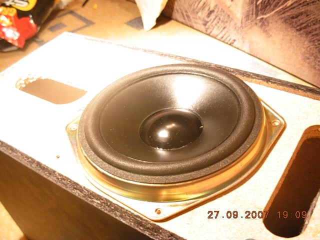

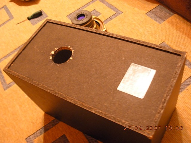

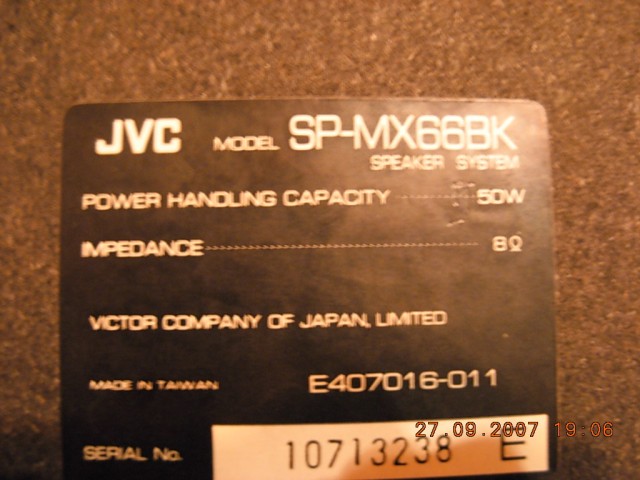

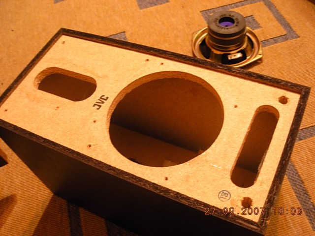

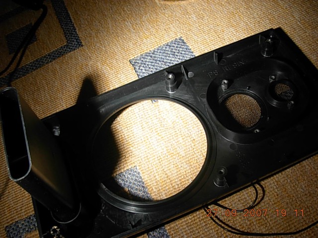

Mam dwie oryginalne kolumny od midiwieży JVC.
Model kolumn to SP-MX66, wyprodukowane w 1992 roku.
Gra to dość dobrze, jak na swoje gabaryty, ale apetyt rośnie w miarę jedzenia, dlatego chciałbym poprawić fabrykę.
Co mógłbym z tym wszystkim zrobić, żeby to zagrało choć trochę lepiej. ?
Nie planuję zmieniać głośników, ani przerabiać plastikowego frontpanela.
Skrzynka to obudowa bass-reflex o pojemności wewnętrznej 9,12 litra. Otwór bass reflex to taki jakby owal, o szerokości 9 cm, wysokości 2 cm i długości 9 cm.
Głośniki jakie siedzą w tych skrzynkach to 13 centymetrowy midwoofer, 4 centymetrowy wysokotonowy stożek, i małe piezo. Zwrotnicy niestety brak, a właściwie zamiast niej jest podpięty kondensator Nichicona 2,2 µF, równolegle na zaciski. W środku szczątkowe wytłumienie na bocznej, tylnej i dolnej ściance. Moc to 50W, w co jestem w stanie uwierzyć patrząc na solidną budowę midwoofera.
Dół pasma jest nieco słaby, generalnie te kolumny nie schodzą zbyt nisko, tak do około 60 Hz, góra jak na moje ucho brzmi bardzo dobrze.
Planuję natomiast, wstawić jakieś gotowe zwrotnice, uszczelnić skrzynkę, i zamiast terminali z tyłu, wstawić okrągły bass reflex, a ten co jest, jakoś zaślepić.
Fi otworu po terminalu to 4,5 centymetra. Jakie proponujecie strojenie BR, i jaką długość rurki?
Co do zwrotnicy, jaki byłby najbardziej sensowny punkt cięcia pasma? Charakterystyk fabrycznych głośników niestety nie znam.
Tutaj kilka fotek kolumny rozłożonej na części.
