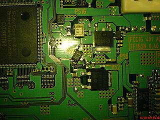

    witam posiadam pleystation 50004 i nie działa mi wibracja w żadnym z portów!!! joy pady są dobre bo sprawdzałem u kolegi!!!Czy wie ktoś jak to można naprawić!!!

    Jeśli masz na gwarancji playstation oddaj do serwisu jeśli nie to na początek sprawdz zimne luty wokół gniazd i połączenia z płytą (mogą być popękane ścieżki).

    Witam. Co do dualshock to dlatego nie działa gdyż masz padnięty bezpiecznik w konsoli niestety dość częsta przyczyna więc mmiernik w dłoń i do roboty a jak się na tym nie znasz to daj komuś kto to zrobi. Pozdrawiam

    Chodzi dokładnie o bezpiecznik PS7 -smd 0,7A, w wersji 5003 (grubas v9) jest to maleńka pchełka (szukaj w okolicach złącza wentylatora)ja zastąpiłem go sporo większym gabarytowo bezpiecznikiem z oznaczeniem 50 wymontowanym ze starej płyty psx. Najprawdopodobniej uszkodzenie powstało przy podłączaniu pada przy włączonej konsoli.
