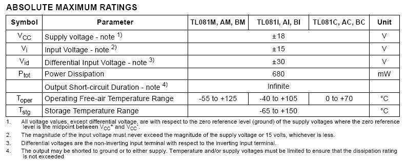

    Witam mam pytanie czy wzmacniacz operacyjny TL081 jest w stanie wytrzymać 36,4v ? przeglądam karty katalogowe i nie ma sowa o Uzas max. Z góry dziękuje za odpowiedz

    raczej nie w nocie katalogowej masz uzas max 30 v dla ukladu firmy ST

    mariann
    Na fotce są maksymalne parametry tego układu.
    TL081 - jakie maksymalne napięcie zasilające?
    Skoro +,- 18V to pojedyncze 36V. Więc raczej ponad to, układ nie powinien być podłączany. Dobre napięcie pracy to +,- 15V. Chyba że jakiś egzemplarz wytrzyma takie wysokie napięcie.

    W sumie problem jest bardziej złożony. Buduje zasilacz według tego schematu : http://www.electronics-lab.com/projects/power/003/index.html W opisie jest podane ze powinien on być zasilany napięciem przemiennym 24V po wyprostowaniu mamy 33,5v ja mam transformator który daje po wyprostowaniu napięcie 36,4v i to jest chyba przyczyną palenia się U2. Tylko zastanawia mnie to że w tym zasilaczu są jeszcze 2 takie same wzmacniacze operacyjne i one pracują poprawnie. Jak mogę obniżyć to napięcie do 33v. ?

    1) moze udalo cie sie wstawic dobry egzemplaz w miejsce pozostalych dwoch i te wytrzymuja a U2 pracuje na granicy i sie pali.
    2) moze masz blad w ukladzie i Q1 zwiera ci wyjscie do masy palac U2.
    3) zastosuj inny wzm. operacyjny wytrzymujacy >36V np. LM118, LTC61xx, LT10xx.
    4) dodaj rezystory + diode zenera na zasilaniu ukladu ale to mi wyglada na wzm. bledu wiec nie wiem czy to dobre rozwiazanie.

    Jednak wszystkie upiekło. Wymienię TL081 i poczekam aż mi przywiozą trafo któro ma na wyjściu równo 24V. w sumie mam takie tylko że ono ma na wyjściu 30A i wole przy nim nie eksperymentować. He he łatwo się domyśleć dlaczego: )
