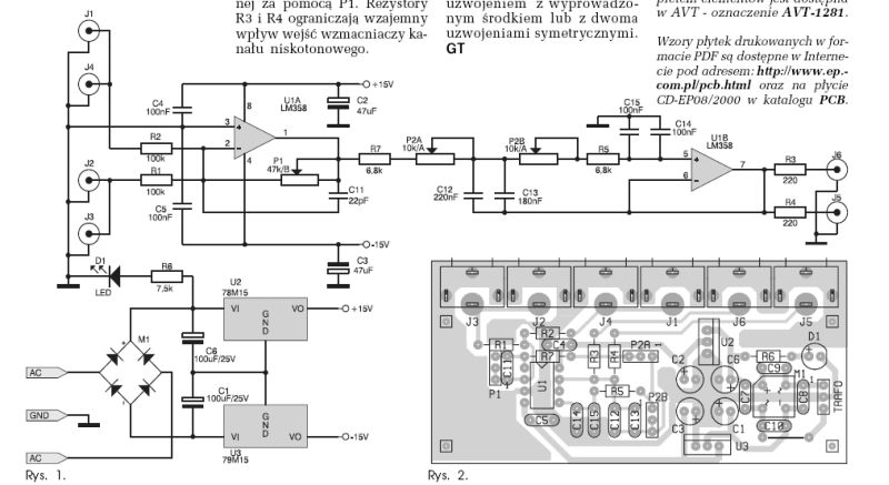

    A czy ktoś zmontował ten filtr jabla?? jest lepszy niz ten z AVT-1281?

    Jeszcze jedno pytanie odnośnie tego filtra:
    Czy ktos już go używał? Nie wiem czy dobrze rozumiem ale wyjścia J6 i J5 to są wyjścia o przeciwnych fazach i można by zrobić tam mały przełącznik? i mała modyfikacja na wejsciu aby z np J1 i J3 zrobić wejścia sygnału z głośników dodajac rezystory ok 22k i podłączając pod wejscie 2 wzm. op.
    Pewnie cos pokręciłem ;)

    Lepiej zawsze miec pewien zapas mocy tranzystorow, IRFP240 nie sa kolosalnie droższe od IRF540, a kto wie czy kiedys nie bedziesz chcial wiecej mocy z tego wzmaka wydusic, wtedy tylko napiecie podniesiesz. Po co IRFP 540 mają sie "męczyć"? Aha, jeszcze jedna rada... najlepiej jakby to były oryginalne z International Rectifier tranzystory.
    Odnośnie filtra... przed R3 i R4 jest zwora, wiec w takiej konfiguracji fazy obu sygnałów nie są przesunięte wzgledem siebie.

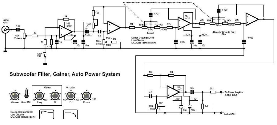

    Dzieki za pomoc. Chciałbym prosić jeszcze o pomoc w budowie filtra:
    Znalazłem na elektrodzie schemat następującego filtra
    Sub na glosniku Tonsil GDN 20/80/2
    Jest to filtr 4-rzedu z tego co widze, posiada przesuwnik fazy oraz przelacznik który aktywuje filtr gornoprzepustowy ale po malej modyfikacji moze posluzyc jako filtr subsoniczny :)
    Na schemacie ponizej wywaliłem układ automatycznego załączania który wydaje mi się że jest zbędny i niepotrzebnie powiększa wymiary płytki.
    Czy jakiś wprawiony w budowie filtrów forumowicz :) mógłby zerknąć na ten ukad i powiedziec czy gra jest warta świeczki? dokładniej czy będzie jakaś wielka różnica w porównaniu z układem firmy Jabel J-256

    Jeszcze jedno pytanko. Filtr subsoniczny powinien znajdować się przed czy za filtrem dolnoprzepustowym?
