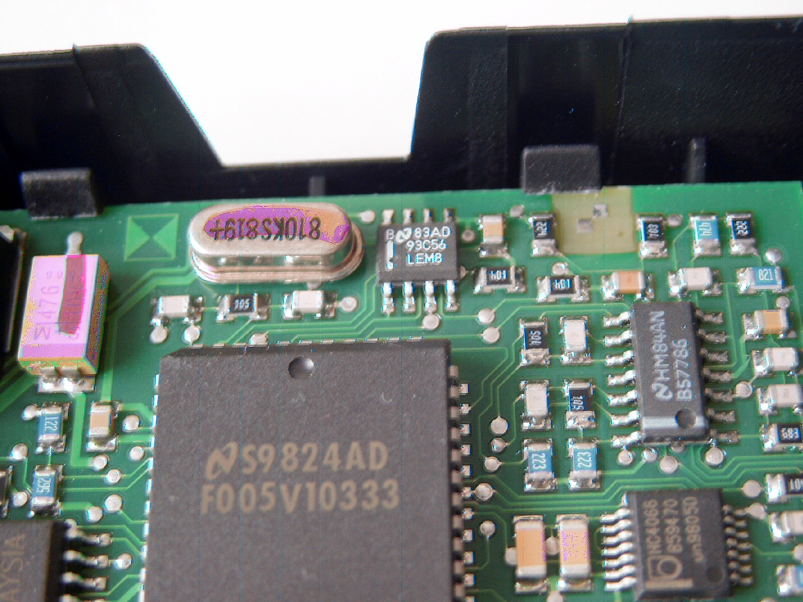

    Szukam informacji czy pliki do programu programującego transponder pcf 7935AS do alfy 156 z kluczem alfa-code crypto 2 należy pobrać z epromu 93c56.
    - w instrukcji programu nie ma na ten temat wzmianki, jest tylko że należy odczytac pliki ze stacyjki kluczy z samochodu.
    - dystrybutor programu też milczy jak zaklety i ja nie mam kluczy to samochodu.
    - nie chcę na darmo wylutowywać tego eproma.
    - a moze jest inna mozliwość odczytania tego pliku.

    Dzięki za PM,
    eeprom z centralki klucza odczytany, transponder zapisany, klucze działają.
    Dla informacji był uszkodzony jednak transponder, nie dawał synchroniacji.
    Dalej szukam informacji jak odczytać ten eeprom bez wylutowywania ale chyba sie nie da, ta puszka nie żadnych JTAgów, ISP, TX/RX jak tachometr.
    A może się mylę ?

    Wiesz już moze jak odczytac ten eeprom 93c56 bez wylutowywania?
    Mam licznik od A4 B5 i pin musze sczytac...

    - ja obecnie stosuje klips na dany układ oraz T-Box z oprogrammowaniem T-MSI.
    - działa tak jak powinien działać taki zestaw.
    http://tmw.netlook.pl/index.php
