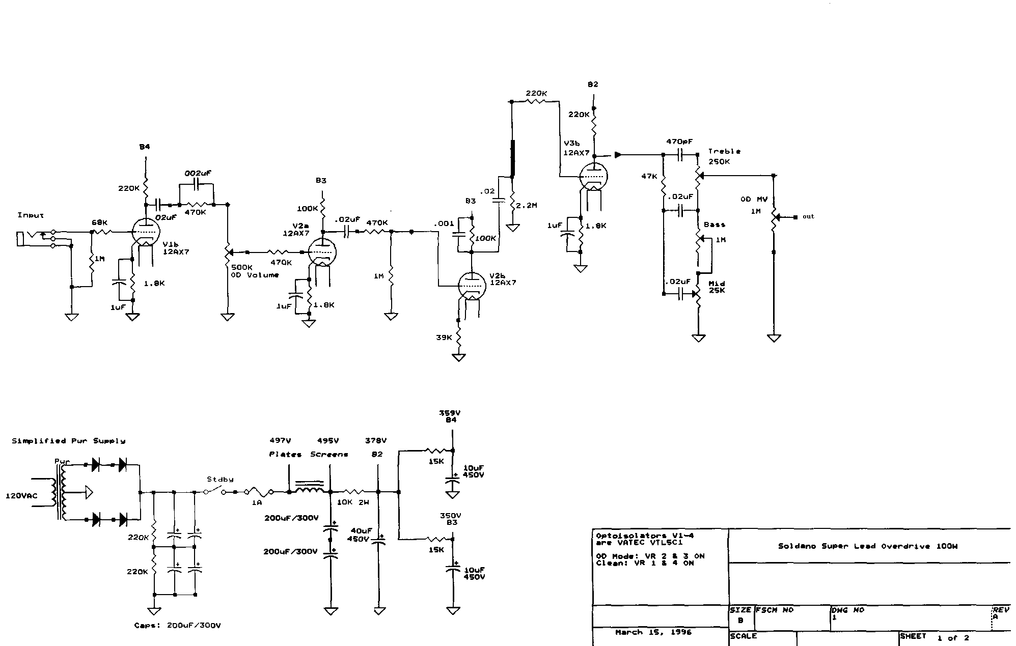

    Witam Wszystkich!
    Dzis zakonczylem budowe mojego nowego preampu. Jest to kopia Soldano SLO 100. Poczatkowo nie dziala w ogole lecz szybko zobaczylem dlaczego. Po poprawkach nie dzialal dalej, staralem sie znalesc przyczyne dlaczego i w momencie gdy dotknalem kawalkiem kabla obudowy podlaczonej do masy jednym koncem a drugim pierwszej diody prostowniczej nagle kondensatory filtra chyba sie naladowaly i zaczelo grac ale tylko przez chwile. Po kilku sekundach sygnal slabl i tak az do zera. Po kilku takich probach sprawdzilem miernikiem ze po jednej stronie diody (tej od strony trafa sieciowego) jest napiecie a po drugiej juz nie ma. Diody to 1N5408. Co wg Was powinienem zrobic? Wymienic diody na inne? Pomozcie prosze. Schemat jakiego uzywalem jest w zalaczniku.

    Na pewno wlutowałeś dobrze te diody? Podejrzewam, że coś schrzaniłeś w zasilaczu. Środek uzwojenia wtórnego masz podłączony do masy?

    Srodek podlaczony do masy i diody napewno sa dobrze.

    Możesz dać spokojnie 1n4007, w dodatku nie wiem po co aż dwie w szereg, wystarczy jedna.

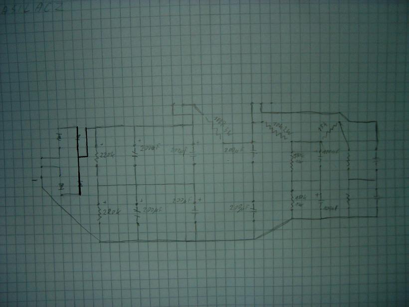

    Zmienilem diody na dwie 1n4007 i robi sie zwarcie :cry: plytka mojego zasilacza wyglada jak na zdjeciu.

    Wklej staranniejszy rysunek, na obecnym niewiele widać.
    Czemu przed szeregowym rezystorem w zasilaczu jest przerwa?
    Czy na pewno masa układu podłączona jest do środkowego odczepu transformatora sieciowego? Patrząc na rysunek mam wątpliwosci.

    Z rysunku wynika ,że stworzyłeś mastek Gretza. Środkowy odczep podłącz pod minus pierwszego kondensatora filtru, rozewrzyj diody w punkcie w którym teraz masz minus i podłącz do nich skrajne przewody zasilania anodowego.
    Spojrzałem na niego dokładniej i z podłączeniem trafa chyba jest ok. Musisz dać dokładniejszy schemat.

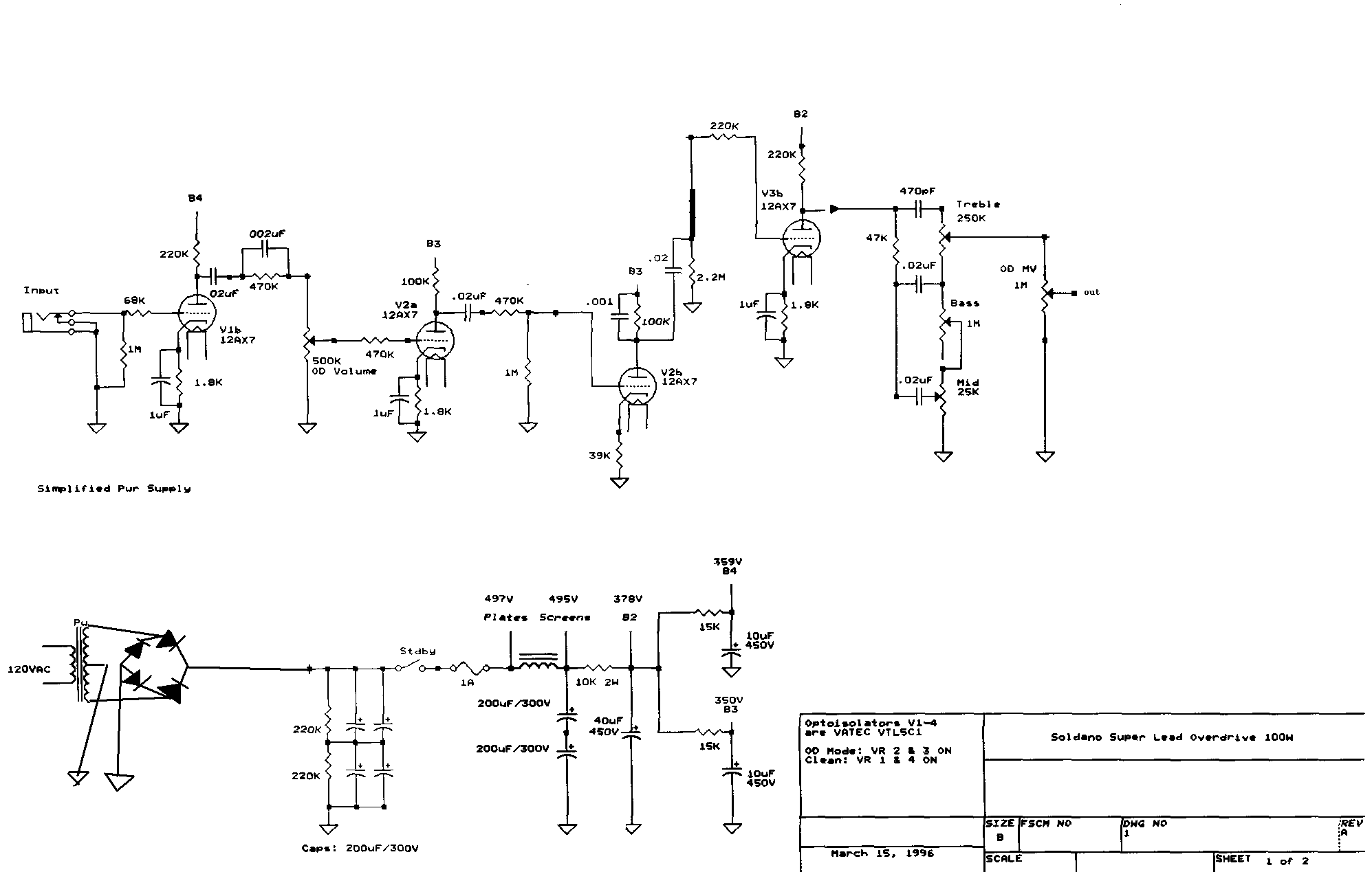

    Juz jest lepiej. Zrobilem to tak jak na rysunku. Jest jeszcze jeden problem, napiecie jest duzo za duze i az gwizdze wszystko, ale to rozwiąze juz metoda doswiadczalna :D Dzieki wszystkim za pomoc.

    Ty to jakiś... . Po jaką ch****ę masz tam mostek? Natychmiast usuń ten rysunek bo jeszcze ktoś się tym zasugeruje i rzeczywiście tak zrobi. łapy opadły mi do kolan... co ja mówie na podłoge.

    A ja mam pytanie czy autor tematu robi sam preamp czy cały wzmacniacz? bo jak tylko preamp to nie ma potrzeby tyle pakować filtracji w zasilacz, poza tym nie powiedziałeś nam jakiego transformatora zasilającego użyłeś, a takie połączenie jak na tym rysunku jest niedopuszczalne, mało tego jeśli masz prostownik z wyprowadzonym środkiem to robisz z niego prostownik normalny dwu połówkowy a nie dorzucasz jeszcze greca.
    przydały by się zdjęcia tego co zmontowałeś i jakieś informacje na temat trafa zasilającego.
