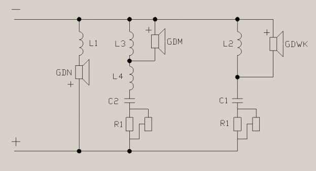

    Witam, posiadam dwie zwrotnice wyjęte z kolumn MILDTON 80 i chciałbym wykorzystać je do budowy kolumn podłogowych do kina domowego i muzyki. Chciałbym procić Was o pomoc przy doborze głośników. Na głośniki do jednej kolumny mogę wydać około 100 zł. Jeśli nie da się nic zrobić z tymi zwrotnicami to proszę o ewentualny projekt zwrotnicy do proponowanych głośników. Dołączam schemat tej zwrotnicy. Pozdrawiam.

    Heh, wszyscy doradzają jakie głośniki by można, a nikt nawet nie zapytał jakie są wartości elementów w tej zwrotnicy :| Bez tego przecież głoników dobrać sie nie da. No chyba że wszyscy wiedzą jakie one są, to w takim razie w prządku.
    turek86, napisz moze ile maja cewki, kondensatory i rezystory, to ułatwi dobór głośników.

    Mam takie laickie pytanie. Czy budując zwrotnice pod konktetny głośnik określam ściśle jego pasmo przenoszenia i częstotliwości odcięcia? A co jeśli np. w mojej zwrotnicy odejmę z cewki kilka zwojów? Usłyszę w tym głośniku trochę więcej lub mniej?
    A oto poprawny schemat i wartości elementów.

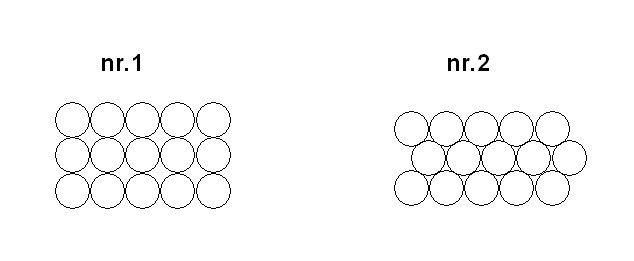

    W kazdym tego typu programie wpisujesz srednice drutu :| Oczywiście ze oblicza on rowniez rezystancje, ale takze ilosc zwojow w warstwie oraz "wysokość" uzwojenia odpowiednio obliczajac wszystkie warstwy. Bo jest przeciez znaczaca roznica jezeli cewke nawiniesz sposobem nr.1 i sposobem nr.2
    Kolumny i zwrotnica MILDTON 80
    Wysokosci tych uzwojen po 10-ciu warstwach znacznie sie beda rozniły, wiec i indukcyjnosc bedzie znacznie inna. A o ile? Bez podania grubości drutu jakim jest ona nawinięta nie obliczysz wysokości tego uzwojenia, wiec i indukcyjności. Wiec mylisz sie piszac ze srednica drutu nie wplywa na indukcyjnosc cewki.
    turek86, jak bede mial wiecej czasu to postaram sie dopasowac jakies glosniki, bo oczywiscie ze ich pasma przenoszenia musza byc odpowiednie pod konkretne podziały czestotliwosci.

    Tu masz racje, ale tu chodzi o obliczenie samej wysokości zwoju, a nie użycia średnicy drutu w obliczaniu indukcyjniości.(wzór, definicja, fizyka)
    Sama średnica drutu nie ma wpływu, ale na wysokość zwoju a i owszem.(ilość zwojów w przekroju cewki)
    Tu się zgadzam.
  • #17 4339638
    Polu$
    No i chodzi o to ze program liczy to na tej podstawie. Wiec jezeli masz gabaryty tej cewki, a źle podasz średnicę drutu to obliczenia sie z rzeczywistościa nie beda zgadzały, ponieważ i wysokość całego uzwojenia sie nie bedzie zgadzała, ani ilosć zwojów w warstwie, wiec i ilość całkowita wszystkich zwojów w cewce.
