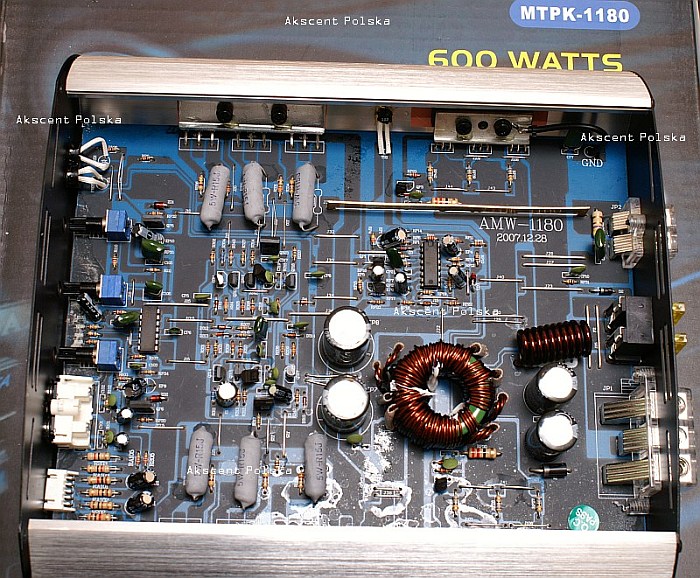

    koledzy czy te parametry co podaje producent to prawda 2 x 300 Rms lub 1 x 600 Rms słyszał ktoś ten wzmacniacz lub widział co kryje pod obudową proszę o opinie z góry dzieki co do firmy soling to jest to dobra firma i wzmacniacz typu Sl-109 ma naprawdę moc którą podają

    Te parametry to bzdura, wystarczy zerknąć na wielkość tego wzmaka. Takie maleństwo a ma oddać 600W RMS w mostku. Poza tym jak na te 2x300 czy 1x600 to bezpiecznik ma mikroskopijny bo tylko 25A. Mam monobloka Orion który ma 400W RMS i ma 2x30A i rozmiarowo jest 3x większy od tego solinga.

    ale ten nie ma 600 rms jak pisał Marcinek84 tylko mostek 300rms.
    co do wzmacniaczy soling miałem dwa i raczej producent nie zawyżał mocy, a ten 300rms mostek jak oglądam bebechy to napewno danę są zawyżone

    chodzi mi o monobloca wątpie aby miał 300rms, raczej coś koło max 200.
    Daje dla porównania zdjęcie znanego bossa co niedawno był w tej samej cenie co soling od tej samej osoby i mial 180rms mostek.
    soling 300rms
    MODEL MTPK 12-A soling
    boss 180 rms
    Co do realnej mocy tego solinga to może sie wypowie jakiś kolega co bardziej sie zna na temacie.

    Panowie ta firma z Bytomia jeszcze nie miała w swojej ofercie nic "fajnego" ........oprócz opisów .Sam dopytywałem się ich specjalistę jak ze wzmacniacza 4 kanałowego robią monoblocka ........tak mieli napisane na pewnej aukcji . Jak czytam
    "Wzmacniacz został wyposażony w nowoczesny system SBS co oznacza Super Bass System a także mamy możliwość dokładnej kontroli mocy wyjściowej wzmacniacza
    Szczególną cechą oferowanego wzmacniacza jest możliwość włączania i wyłączania tonów niskich. Jeśli przycisk kontroli zostanie włączony wówczas wzmacniacz stanie się wzmacniaczem tonów niskich, przez to znamionowe napięcie wyjściowe dla basów stanie się jakościowymi tonami niskimi
    Wyposażony w śruby zaciskowe dostosowane do prądu energetycznego i podłączenia wejściowe RCA dla bezpieczeństwa "
    ,to od razu włącza mi się "czerwone światło stopu" i wiem ,że leją wodę aby zdobyć co mniej rozgarniętych klientów ......odpuść sobie tego Solinga . Czytając dalej (inna aukcja)
    "NAJWIĘKSZY SALON TUB PASOWYCH"
    co to jest "tuba pasowa"? Spytajcie się w tym sklepie ale pewnie chodziło im o "pasywną" ......podobnie może być z mocą tego "wynalazku " pisze 600 w rms .........,a im chodziło o 60 .
    Po komentarzach widać jednak ,że pracują nad wizerunkiem i wszelkie sprawy starają się załagadzać (anulowanie negatywów) ......spróbuj ,a nóż się okaże ,że za cenę robionego samodzielnie wzmacniacza 2x70 w rms (niedawny temat) można kupić "fabryczne 2x300w rms" ...........ale nawet to się nie zgadza ,bo żeby było 1x600w rms ,to musiałby mieć ok 2x150 przy tej samej impendancji ...........kupować ,testować i opisywać na elektrodzie .
