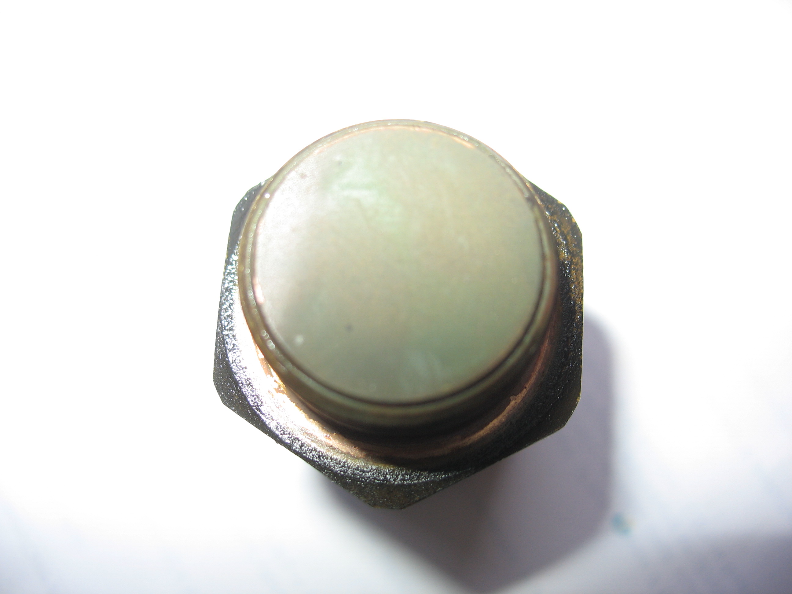

    gmodel z roku 98,moje pytanie jest takie- gdzi znajduje się przekażnik od wentylatora,w kabinie pod kierownicą mam nad bezpiecznikami 4 przekażniki.bezpieczniki te w kabinie sprawdzone ok.w komorze silnika w pudełku ,jeszcze ich nie mierzyłem.wentylator dobry podłączałem 12V-kręci.
    czujnik temp nowy.proszę o pomoc.pozdrawiam

    goldwinger
    a co za czujnik kolega wymienił? (który)

    mirekel
    czujnik który siedzi pomiędzy kolektorem dolotowym paliwa a paskiem rozrządu -wkręca go się od góry mogę zamieścić zdjęcie ale jutro.

    goldwinger
    Tak myślałem. Zbędny koszt kolega poniósł. Nie ten czujnik.
    Włącznik umieszczony w chłodnicy należy sprawdzić/wymienić

    mirekel
    przyczyną opel astra 1.4 - nie włącza się wentylator chłodnicybył czujnik wkręcony w chłodnicę 39zł

    rapax20
    Ja mam podobnie.
    wymieniłem czujnik od chłodnicy (miałem bardzo stary zachomikowany po stłuczce) i wentylator zaczął mi działać.
    Nie gotowałem wody w szklance aby sprawdzić czy działa. Natomiast wziąłem nowy (stary) czujnik, podłączyłem do kabla i podgrzałem czujnik palnikiem, co spowodowało włączenie się wentylatora.
    Wcześniej aby sprawdzić czy wentylator działa podłączyłem go do akumulatora za pomocą kabli.
    Wymieniłem czujnik (uwaga płyn może pryskać i być jeszcze gorący) i wentylator włącza mi się przy 98 stopniach, podziała 10 sekund (temperatura trochę zmaleje) i się wyłącza i tak w koło macieju...
    Schładza mi o ok 2 stopnie i się wyłącza.
    Na czujniku mam napisane 95-100 *C więc uważam, że włącznie się wentylatora przy ok 98 *C za poprawne działanie.
