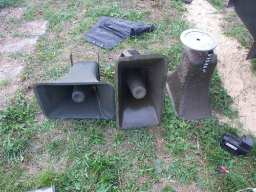

    Czy ktoś wie jakie parametry mają tuby pokazane na zdjęciu???
    Czy można je zasilić bezpośrednio np. poprzez wzmacniacz GTA 400 czy będą raczej wymagały jakiegoś dopasowania?
    Jeśli tak to proszę o pomoc w połączeniu tego zestawu - dwie tuby + GTA 400.

    Ze zdjęcia raczej nic się nie wywnioskuje, bo mogą być różne typy o podobnym wyglądzie.
    Istotne są oznaczenia - na jednym widzę napis TESLA, to już wiadomo jaka firma to zrobiła.
    Jeśli nie mają transformatorów głośnikowych, to możesz zmierzyć opór głośnika omomierzem,
    i będziesz wiedział, jak z dopasowaniem; pomiar przez transformator jest dużo trudniejszy.
    Obejrzyj, czy oznaczenia nie podają, na jaką one są moc - jak jest, to już wiesz wszystko.

    Niestety nie mają one żadnych oznaczeń - poza napisem Tesla
    Zasilane były ze wzmacniacza 150W na Teslowskich KD 502 choć nie jestem pewny czy bezpośrednio.
    Jeśli to pomoże to mogę się postarać o zdjęcie płytek tego ustrojstwa.
    Myślałem, że może ktoś miał styczność z takowymi krzykaczkami.
    Montowane były na propagandówkach wojskowych, typ ALT V chyba.
    W łikend sprawdzę je omomierzem tudzież spróbuję się do nich dobrać aczkolwiek sprawiają wrażenie nierozbieralnych.

    Sposób, żeby sprawdzić impedancję: potrzebne jest źródło prądu, które może dawać dwa różne napięcia,
    najlepiej U1 i 2*U1 (mogą być dwie baterie 1.5V, albo lepiej akumulatorki 1.2V - baterie mogą mieć spory
    opór wewnętrzny - połączyć je szeregowo, i będą dwa napięcia), i oporniki o różnych opornościach;
    podłączasz głośnik do niższego napięcia, słuchając na ile głośne jest pyknięcie przy włączaniu, a potem
    przez opornik do wyższego napięcia - i dobierasz opornik tak, żeby było takie samo; jak wyższe napięcie
    jest dwa razy wyższe, to tak dobrany opornik ma opór równy impedancji głośnika.

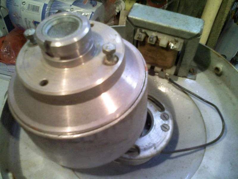

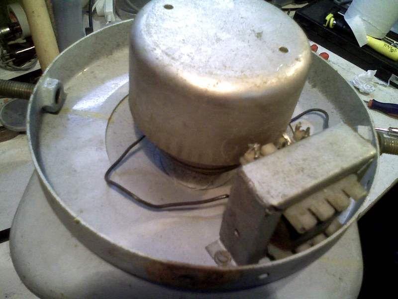

    Dobrałem się w końcu do tych głośników.
    Udało się je rozebrać i wewnątrz jest to co widać na fotkach czyli trafo o oznaczeniach: TGR 10-34-676 1-3 100V 1-4 120V i przetwornik bez żadnych oznaczeń. Chyba nie będę się bawił w uruchamianie tego ustrojstwa na dzisiejszych wzmacniaczach a postaram się wpakować w obudowy megafonów jakieś zwykłe głośniki. Co wy na to?

    Jak się już dostałeś do środka, to możesz zmierzyć oporność samych głośników, i ustalić, czy pasują do wzmacniacza.
    Transformatory głośnikowe - wygląda na to, że są na moc 10W. Jest szansa, że jakiś amator kupi i nieźle za nie zapłaci
    - są tacy, co cenią lampowy sprzęt, a do tego niemal niezbędne są takie transformatory (albo głośniki wysokoomowe).
