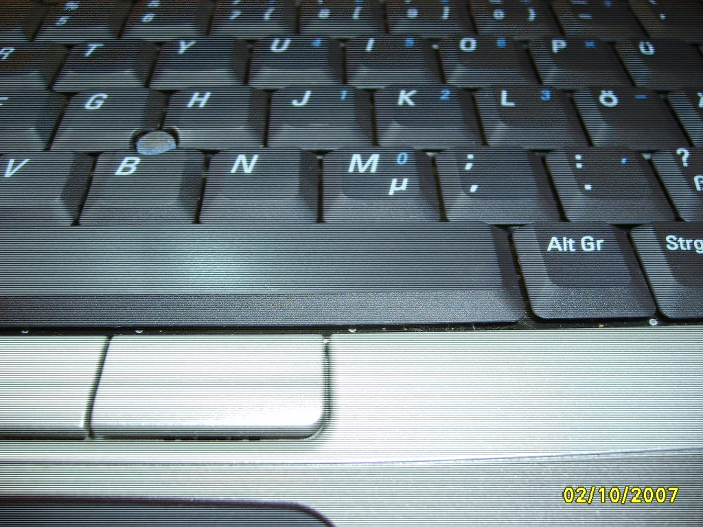

    Ostatnio cos się stało z moim aparatem,a mianowicie przy naswietlonych pomieszczeniach zdjęcia wogole nie wychodzą.Pojawiają się pasy poziome i zdjęcia są przeswietlone.Zeby wyszlo zdjęcie to musze ustawić na tryb manual, czas naswietlania 1/1500 i zrobić w ciemnym pomieszczeniu.(moge uzywać flasha nic sie nie dzieje).
    Prawdopodobnie aparat spadl więc to mogło sie stać od uderzenia.Tylko nie wiem teraz czy padła optyka czy zabrać się za elektronike(może coś się oberwało,pekła płytka?)Jeśli optyka to moze znajde taki uszkodzony i poprostu to wymienie.
    Zamieszczam foty robione w dzień w trybie auto.

    prawdopodobie ze migawka sie zepsuła tak samo mam a filmy robi normalne bez pasków
    migawka jest w optyce

    Rozebralem aparat na czesci pierwsze,zauwazyłem ze migawka jest cały czas otwarta,otworzyłem optyke i tam zauwazylem otwartą migawke,wiec ja ręcznie zamknąlem(myslalem ze sie tylko zawiesiło),po złozeniu aparatu i zrobieniu zdjecia migawka jest cały czas otwarta.
    Nie znam sie wogole na fotografii i jedna rzecz mnie zastanawia bo wczesniej myslalem ze czas naswietlania zalezy od otwarcia migawki.
    Moze w cyfrowkach elektronika steruje czasem naswietlania,sam nie wiem.
    Gdy w tym moim zepsutym aparacie zmieniam czas naswietlania to zdjecia są roznie naswietlone.
    czy da sie naprawić jakos tą migawke?
    Przednia czesc optyki gdzie migawka sie otwiera wygląda dobrze,nie ma tam co sie zepsuć,migawka przesuwa się lekko.Ale środkowa czesc gdzie jest jakis mechanizm który otwiera tą migawke to nie wiem.Kolo tego jest tak jakby slimaczek z mini silniczkiem i jakies ciegienko ktore własnie mogło by ta migawke otwierac.Nie mam pojęcia jak to powinno dzialać

    A taśma co idzie do migawki jest cała???
    Albo coś nie laczy.
    To jest najgorsza wada z aparatem i optyką

    Chyba ktoś tu pomylił migawkę z przesłoną - w kompaktach nie ma migawki mechanicznej - migawka jest realizowana elektronicznie przez samą matrycę CCD. Mi to wygląda raczej na usterkę matrycy...

    Migawka mechaniczna jest zarówno jak i przesłona! W każdym kompakcie jest! Proszę nie wprowadzać nikogo w błąd.

    Taak, teraz się zgadza, bo to 'całkowicie' dużo zmienia. Bo nieprawdą jest że w kompaktach jej nie ma... bo jest, jako element mechaniczny, 'migający' po zakończeniu naświetlania ccd. Oczywiście działa nieznacznie inaczej w hybrydach od migawek lustrzanek (cyfrowych i analogowych) - pierwsze co widać nawet gołym okiem, jest cały czas otwarta (dzięki czemu mamy podgląd kadru na lcd). W lustrzankach podglądamy kadr przez wizjer optyczny, podczas gdy migawka jest cały czas zamknięta, otwiera się dopiero na określony czas, ustawiony przez nas bądź automatyczny, podczas wykonywania zdjęcia. Choć są odstępstwa, prezentowane teraz nowości sony mają również podgląd na żywo. ale to odbieganie od tematu. Reasumując w kompaktach migawka mechaniczna jest. A gdzie nie ma migawki mechanicznej? w aparatach tel komórkowych i naprawdę podłych cyfrówkach...
