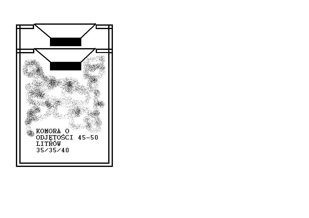

    dzisiaj kupilem na allegro 2 takie jak w temacie do regeneracji i chce z nich zbudowac subwoofer aktywny. buduje go gdyz chce nabyc troche wiedzy o elektroakustyce. zaczac bym chcial od budowy wzmacniacza i wlasnie dlatego was prosze o pomoc. co zbudowac i jak. chodze do 1 liceum wiec moja wiedza nie jest zbyt wielka :cry:[wiec prosze mi wszystko dokladnie tlumaczyc] :D

    Ale jeśli chcesz to można go zastosować w obudowie zamkniętej, jako np. tandem głośników, i niska Fs-25Hz, sprawi że Qtc tych przetworników w obudowie zamkniętej może nawet oscylować w okolicy Qtc 1.
    Dla wtajemniczonych bardzo podobnie jak z ARN226 TESLI, tylko że ARN ma niską efektywność od 86 - 88 dB, w zależniści od wersji, a GDN 30/60/1 aż 93 dB, co w tandemie da jej poziom ok. 90dB, całkiem dużo jak na taki sub.
    I tu proponuje głośniki mębranami do siebie i w pake 45 dm³, Fc-60 Hz
    Przenoszenie niskich tonów do ok 45 dla F3, tyle do się zrobić z tego głośnika jezeli chodzi o suba.

    Tandem głośników to jest jak złożysz głośniki mębranami do siebie i tak wpakujesz do obudowy, zalety tego to takie że w normalny sposób musiałbyś dwa głośniki wpakować o ogromną skrzynie ok. 100 litrów, a tworząc tandem to objętość skrzyni się o połowe zmniejsz, taka zależność.
    W twoim przypadku ok 45 - 50 litrów wysterczy, a jedyną wadą takiego rozwiązania jest to ze SPL zmniejsza się o ok. 3 dB, ale i tak wypadkowy będzie na poziomie 90 dB, czyli spoko.
    A jak jeszcze zastosujesz do niego oddzielny wzmacniacz to już nie będzie miało żadnego znaczenia. No i dędzie w miare przenośny, bo 100litrów paka to ciężko by było.

    tandem to w WinIsd pisze iso-baric tak?
    hmm moglbys to narysowac schematycznie?[np. paint]

  • #11 4351269
    the_kojot
    aha jarze i to pomiedzy komorami jest szczelne?
    dzieki:D
