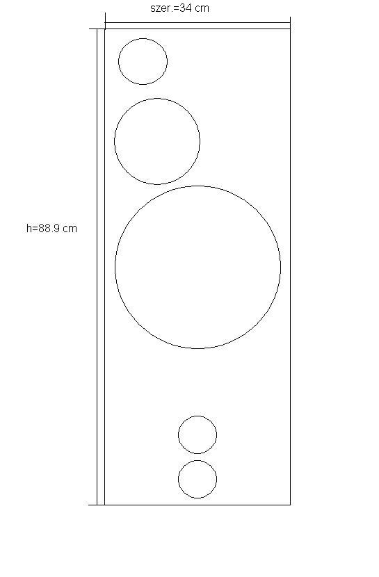

    Zamieżam przerobić moje kolumny których używałem głównie na imprezach ale jednak w domu to co innego jak z kolumny wydobywa sie tylko niski bas i chałaś GDWT poprostu mnie to już zmęczyło jak słucham w chacie :(. Zamieżam przerobić moje kolumny na coś w stylu Altus 200, zamieżam zrobić je na takich samych przetwornikach lecz GDWT będzie zmienione na GDWK STX AX "słyszałem, że bardzo dobry wysokotonowiec". Co myslicie o moim projekcie:
    Kolumny ala' Altus 200...
    Na obrazku są złe wymiary, prawidłowe wymiary to:
    H=89cm
    szer.=30cm
    głęb.=34cm
    Z góry dzieki, pozdro :)
    Bas ma dla siebie 70 Litrów, co sądzicie o takiej konstrukcji ?

    Moja uwaga to, jak już przerabiać obudowę to daj wysokotonówkę na wspólnej osi symetrii ze średnim.
    Jaki tam jest konkretnie słośnik na basie? GDN 25/..... ile?
    Te 70 litrów to obliczałeś dla optymalnej charakterystyki, czy tak na oko ci wyszło z kreślarskiego projektu?
    Słyszałem że ten STX nawet gra (jak na swoją cenę), ale ja wolałbym Tonsila GDWK 9/120, VIFA czy SCANSPEAKA troche tu stosować szkoda.

    Zastanawiam się jeszcze nad tym czy zostawic jak jest czy żeczywiście te wysoko i średniotonowe dać w jednej osi. Na basie jest dokładnie nowy na gwarancji Tonsil GDN25/80 kupywany z www.e-tonsil.pl. Te 70 (+-) litrów to jest oddzielna komora na bas, 70 dlatego, że chcem aby basiak zchodził nisko a wiem, że jak będzie mniał 70L to będzie dla niego wystarczające jeszcze zestroje bude na 37-40Hz i będzie orajt a co do GDWK zastanawiam sie nad Tonsilka jednak tylko nie wiem czy tuba czy kopółka.
    Licze na dalsze porady, nie chcem się męczyć na marne.
    Ewentualnie zrobie 2-way, basiak jak jest a zamiast GDWK i GDM dam tylko GDWT Tonsila tę samą co jest w ZEUS-ach, co myslicie o tym [??] Dodam tylko, że kolumny będa grały na imprezach jak i w domu i zależy mi najbardziej na głębokim basie i dobrych wysokich tonach.
    No i ewentualnie ostatnie rozwiązanie, zrobić je na styl Zeusów, 2xGDN 25/80 i jeden GDWT, jak uważacie czy to dobre rozwiązanie ?

    No to już w tym momencie wymiękłem, najpierw piszesz że imprezowe granie cie zmęczyło i że chcesz kolumny do słuchania muzy w najwyższej jak się do jakości, a potem piszesz coś o tubiei wybacz mi jakimś "chu.......ym" ZEUSIE. Toż to gra jak estrada.
    Ustosunkuj się co do zamiarów swoich preferencji na najbliższy czas bo ja się trochę zakręciłem.
    Jeśli chcesz nagłaśniać impry to fasuj dwie 25-tki STX-a w 4Ω bez zwrotki,do paki około 70 litrów, i przez kondensator jakąś najtańszą tubę , aby 100dB miała i to wystarczy, bo na imprezie się hałasuje a nie słucha muzy. Szkoda dobrych tonsilów, ale to moje zdanie.
    A jak chcesz isć w uniwersalność to skopiuj altusy, bo niskie zejście basu nie idzie w parze z imprezowym muzykowaniem.

    Kolumny mają grac w chacie bardzo dobrze z niskim basem ale i czasem na imprezach mają dać czadu, juz rozumiesz o co mi dokładnie chodzi ?
