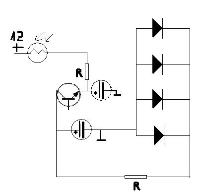

    Mam taka koncepcje:
    Interaktywny stolik do kawy LED
  • #18 4348326
    ROBERT11
    kiler129 masz dużo racji ale nie do końca .Chyba słabo się skupiałeś oglądając ten film;) <szacunek>.Wydać np. tam gdzie kot nie przykrywa swoim ciałem w koło .że diody zapalają się bardzo delikatnie.Ja myślę, że jest tak jak pisałeś tylko, że od wartości zmiany rezystancji foto elementu -czyli zaciemnienia fotoelementu ,układ załącza odpowiednio długie i mocne migotanie panela.
  • #19 4348370

  • #20 4348393
    ROBERT11
    kiler129 zobacz na filmiku tam gdzie lampka się pali przy stole, że w narożniku gdzie jest najciemniej delikatnie palą sie diody...
  • #21 4348396
    Pev4
    :arrow: kiler129 - Twój układ będzie cały czas migał, a od oświetlenia zależeć będzie tylko częstotliwość. Po co pchać elektrolity i zwiększać cenę układu, jak wystarczy malutki kondensator w obwodzie bazy(a sorry, podczas pisania zapomniałem o realizacji Twojego układu :) ale we wzm. op. kondensatory są na pewno na wejściach, nie przy diodach[to chyba te 220n]).
    Stolik reaguje nie na światło czy na brak światła ale na jego zmiany. Po prostu zmiana światła (zmniejszenie lub zwiększenie potencjału na fotodiodzie) wprowadza układ w oscylacje. To ma sens, gdyż zmiana natężenia światła zapala ledy, a następnie diody są wykrywane jako zmieniające się oświetlenie i całość wygląda jakby się mieniła. Na filmie widać, że diody nie migają pojedynczo, ale są połączone grupami, po kilka równolegle. Niewielka zmiana światła wywoła małą amplitudę na wyjściu wzm. op. a duża zmiana naświetlenia praktycznie prostokąt z max. Uwy.
    trzeba skupić się na wzmacniaczach operacyjnych. Już mam koncepcję, muszę to tylko rozrysować.

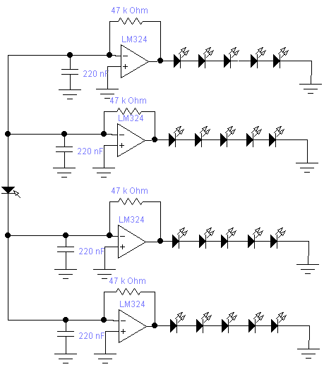

  • #25 4349248
    Pev4
    Wg mnie realizacja jest zbliżona do poniższego rysunku. Symulowałem ten schemat i działa, tylko że tu są tylko dwie grupy led po 10 szt. migają na raz, a względem siebie są przesunięte o 180*. Teraz wpadłem na pomysł żeby 2 i 4 wzmacniacz odprzęgnąć od diody kondensatorem(zamiast równolegle do masy, to szeregowo na wejściu tego 220n - to wprowadzi dodatkowe przesunięcie o 90* czyli praktycznie 4 grupy niezależnych led po 5 szt - tak samo jak w opisie) wzmacniacze są zasilane z +/-18V, białe i niebieskie led mają 3,5V czyli nie potrzeba rezystorów. Oczywiście można część diod odwrócić i podłączyć równolegle do tych co są żeby wykorzystać napięcie ujemne. Efekt połysku/falowania uzyskuje się poprzez oświetlenie przez led fotodiody. Sprzężenie zwrotne trzeba tak dobrać, aby to była oscylacja gasnąca(żeby nie powstał z tego generator).
    Proszę Was o wyłapanie błędów, bo robiłem ten schemat na szybko i nie analizowałem go bardzo dogłębnie.

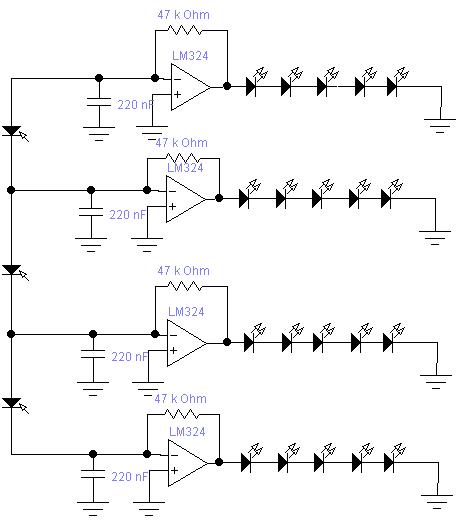

  • #26 4349282
    kiler129
    Ja widze blad :D
    Jest to niezgodne z zasada.
    Kazda grupa led ma wlasny sensor :|
    Jeden panel to tak jakby 4 oddzielne uklady tyle ze na jednym wzm. op.
    Poprostu tutaj chodzi aby uzyaskac jak najwieksza "rozdzielczosc".
    Np. jak tam kladzie reke to mniej wiecej ksztalt reki sie zapala :D
    Moim zdaniem bardziej cos takiego:
    Druga sprawa jakie prady moze znosic ta dioda detekcyja i czy w takim ukladzie jej nie przeciazamy ?
  • #27 4349308
    Pev4
    Ja narysowałem ¼ płytki :) oryginał to 4 takie układy na jednej płytce, a led w rozsypce. Wtedy rozdzielczość wzrasta do 4 pkt/płytka, a to odpowiada oryginałowi.
    W tym układzie przez fotodiodę płynie znikomy prąd rzędu nanoamper, więc nie ma ryzyka jej uszkodzenia. Ona tylko steruje wzmacniacze napięciowo.
  • #28 4349318
    kiler129
    No to git ;)
    Bedziemy mieli nie komercyjny projekt ;)
