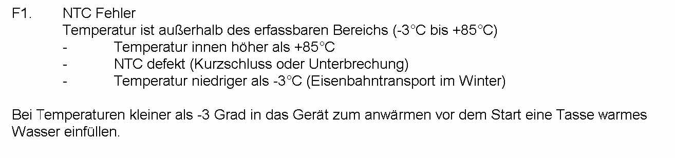

    Witam, mam problem z w/w zmywarką. Podczas mycia na programie
    normalnym65°C zmywarka na panelu sterowania zapala zielone diody:
    Przełącznik wyboru programu zmywanie wstępne świeci się cały czas.
    Włącznik Start miga ze stałą częstotliwością.
    Dioda Zmywanie wstępne miga ze stałą częstotliwością.
    Diody zaczynają migać przed suszeniem (tak mi się wydaje).
    Proszę kolegów o radę jak odczytać kody błędów ew. o znaczenie w/w kodów, a może jakiś link - może być po niemiecku

    Bardzo dziękuję koledze za wskazówki,ale jak odczytać te kody ze zmywarki jak to miga na "chybił trafił"?
  • #4 4349815
    Whirpool_Fcuker
    jest seria mrugniec i potem sekundowa przerwa i tak w kolko... Dla przykladu 4 mrugniecia i przerwa to f4
  • #5 4349850
    szmilki
    Włącznik Start pokazuje F1 i co dalej można z tym zrobić. Czy pozostałe diody mają znaczenie?

    Po niemiecku: Whirlpool AGD 3556 IXM Zmywarka miganie diód na panelu

    Koledzy podp. gdzie znajduje się ten czujnik? Gdzie go kupić? Czy jest to drogi element. Czy średnio zaawansowany technik wymieni go sam?
  • #8 4351846
    bronek1806
    Cześć!
    Czujnik NTC masz opisany przy module (dwa niebieskie kabelki), spróbuj wyczyścić styki od tego czujnika, sam czujnik rzadko kiedy ulega uszkodzeniu.

    wcale nie tak nieczesto sie one psuja (ale najczesciej czyszczenie badz przelutowanie stykow zalatwia sprawe). jest tez mozliwosc ze tak zwany non return sie zacial (w rurze spustowej zaraz za pompa ktora mozna bardzo latwo zdemontowaxc (lewa strona male biale okragle z szescianikiem do ktorego podlaczona jest wtyczka z 2 kabelkami) woda po wypompowaniu sie cofa i przez to zmywarka glupieje.

    http://artm.pl/71840170.htm wystarczy zdjac plyte sprzed zmywarki i odkrecic 4 srubki umiejscowione w pokrywie ponizej drzwi aby miec dostep do elektroniki (ntc) oraz pompy

    :cry: Dalej wyskakuje F1. Szukać takiego czujnika? Jest drogi?

    Dziękuję kolegom za cierpliwość i podpowiedzi, problem został dzisiaj rozwiązany po wymianie czujnika NTC. Tylko dzięki waszej upszejmości czegoś nowego się nauczyłem.
