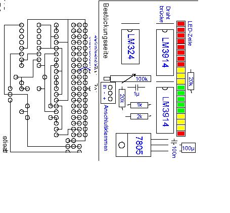

    kaczy99
    Mam problem z wskaźnikiem wysterowania opartym o 2 układy LM3914, polega on na tym że pierwsza dioda świeci ciągle i jasno gdy reszta ledwo się tli. Zmiana oporu na 5-6 nóżce pozwala na lekkie rozjaśnienie diodek 2-20 ale po pierwsze i tak świecą słabo a po drugie 1 dioda się już gotuje. W czym tkwi problem? Próbowałem znaleźć schemat z którego korzystałem ale się stracił (jakaś niemiecka strona do której link był podany w temacie który zniknął), jedyne co posiadam to wzory płytek w Eagle i to: Wskaźnik wysterowania na 2xLM3914-problem
    P.S. Zapomniałem dodać że zamiast potencjometru 100K jest zwora a i tak do wysterowania potrzebuje kilku watowego wzmacniacza. Wskaźnik wysterowania na 2xLM3914-problem

    kaczy99
    Wiązało by się to z cięciem ścieżek, dodam że 5 i 6 nóżki są ze sobą złączone a opór jest między tymi nóżkami a masą, zejście poniżej 200Ω (na schemacie 2kΩ) powoduje stałe świecenie (chyba) 10 diody i brak reakcji na wysterowanie. Wszystko powinno działać poprawnie i nie chciałbym przerabiać płytki żeby np. podnieść napięcia na diodach z 5V na np. 7V bo błąd musi leżeć gdzieś indziej.
    P.S. Pomyłka: to są piny 6 i 7, nie 5 i 6.

    drakon3
    Rezystor między nóżkami 7 i 8 odpowiada za prąd diod. Jeżeli układy scalone są sprawne to przez każdą diodę powinien płynąć podobny prąd. Zmierz prądy na poszczególnych diodach, jeżeli wyniki będa bardzo różne to móże znaczyć, że scalaki są do wyrzucenia. Moja rada: jak mierzysz prąd diod to na wejście układu podaj napięcie stałe i unikaj zbyt długiego pomiaru bo można uszkodzić układ.

    kaczy99
    Układy są dobre bo zmieniłem je (z założenia wskaźnik miał być stereo) mimo to na 1 diodzie zielonej (podpiętej pod +5V i 10 pin lm3914, świeci ciągle bez względu na sygnał) jest dobry prąd a potem gdy zapalam następne kręcąc potencjometrem na wzmacniaczu podłączonym do generatora to się tylko tlą (żółte trochę jaśniej czerwone niemal wcale, zielone średnio). Regulacja między 6 a 7 nóżką daje niewiele. Przez każdą diodę nie płynie jednakowy prąd, wygląda to tak że licząc od diody wskazującej największy sygnał najpierw przez dwie diody jest coraz jaśniej a potem aż do drugiej każda świeci odrobinę słabiej od poprzedniej, no i pierwsza która świeci najjaśniej ze wszystkich. Zauważyłem też że 2 dioda zapala się powiedzmy przy 80% głośności, a ostatnia przy 90%, coś jest nie tak :/, powinny być bardziej "rozciągnięte".

    Poziom 25  
    Tak powinno wyglądać połączeni dwóch układów LM3914 jest to schemat z noty katalogowej. Porównaj z twoim może gdzieś jest błąd.

    kaczy99
    Więc tak, wywaliłem wzmacniacz operacyjny po czym podłączyłem sygnał ze wzmacniacza bezpośrednio pod pin 5 układu LM3914, 0 reakcji, dodałem w szereg kondensator (jakiś ceramik co miałem pod ręką, na pomysł wpadłem bo pomyślałem jak się robi z wejściami wzmacniaczy) i proszę bardzo, działa! Wszystkie diody oprócz czerwonych świecą jasno i wyraziście, co ciekawe skala odmierza od drugiej strony, więc musiałem przelutować 14 z 20 diodek żeby to jakoś wyglądało. Nadal muszę używać znacznego napięcia do wysterowania tego wskaźnika ale nie zmienia to faktu że są postępy. :)
