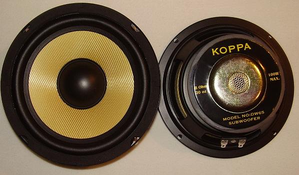

    Witam. Chciałem się zapytać ile litrową obudowę mam zrobić do głośników Kevlar 16cm:
    Na każdą kolumnę po jednym głośniku.
    Tylko nie wiem jakie dać wysokotonowe :?: Co poradzicie :?:
    Nie mam pojęcia jak nazwać takie kolumny: efektowe?
    Na niskotonowe daję cewkę rdzeniową 2.5mH,
    a na wysokie planuję kondensator 2.7uF.

    jaki litraz do glosnikow kevlar 16cm
    Moc [ Max ] 100 W
    Moc [RMS] 50 W
    SPL [dB] 84 dB
    Impedancja [ohm] 4/8 ohm
    Pasmo przenoszenia [Hz] 47-5000 Hz
    Materiał membrany Kevlar (wł. szklane)
    Zawieszenie górne Gumowe
    Kosz Stalowy
    Rozmiar głośnika [cale/mm] 6,5" / 165 mm
    Średnica membrany 148 mm
    Głębokość montażowa 85 mm
    Średnica cewki [cale / mm] 1,5" / 40 mm
    Magnes [mm] 110 mm x 20 mm
    Waga 1,2 kg
    Qts 0,48
    Vas [L] 24 l
    Re [Ohm] 5,8 ohm
    BL 4,4 N/A
    Sd 137 cm2
    Qms 2,57
    Qes 0,59
    Mms [g] 12,1 g
    Cms [mm/N] 0,92 mm/N

    Jakie 80 L przecież ten głośnik ma średnice 16cm. Spróbuj w 15-18L.

    Parametry podane na tej stronie są na 90% nieprawdziwe więc symulacje nic nie pomogą trzeba poprostu kupić ten głosniki go pomierzyć...

    Ja bym proponował kupic głośnik jesli jest tego na 100% wart sprawdzić go generatorem dokąd niesie, tam go uzupełnić wysokotonówką. Cięte powiedzmy bas od góry jedną cewką, a wysokotonowiec cewką i kondensatorem + rezystor 10W. Po za tym parametry są na 100% nieprawdziwe, raz facet pisze, że to Kevlar a raz, że włókno szklane! Z tego co wiem a studiuje nauke o materiałach to raczej różne materiały, Kevlar to tworzywo sztuczne jak nylon, a włókno szklane to amorficzny prasowany materiał, i na pewno ta membrana nie wazy 12gramów tylko więcej.
