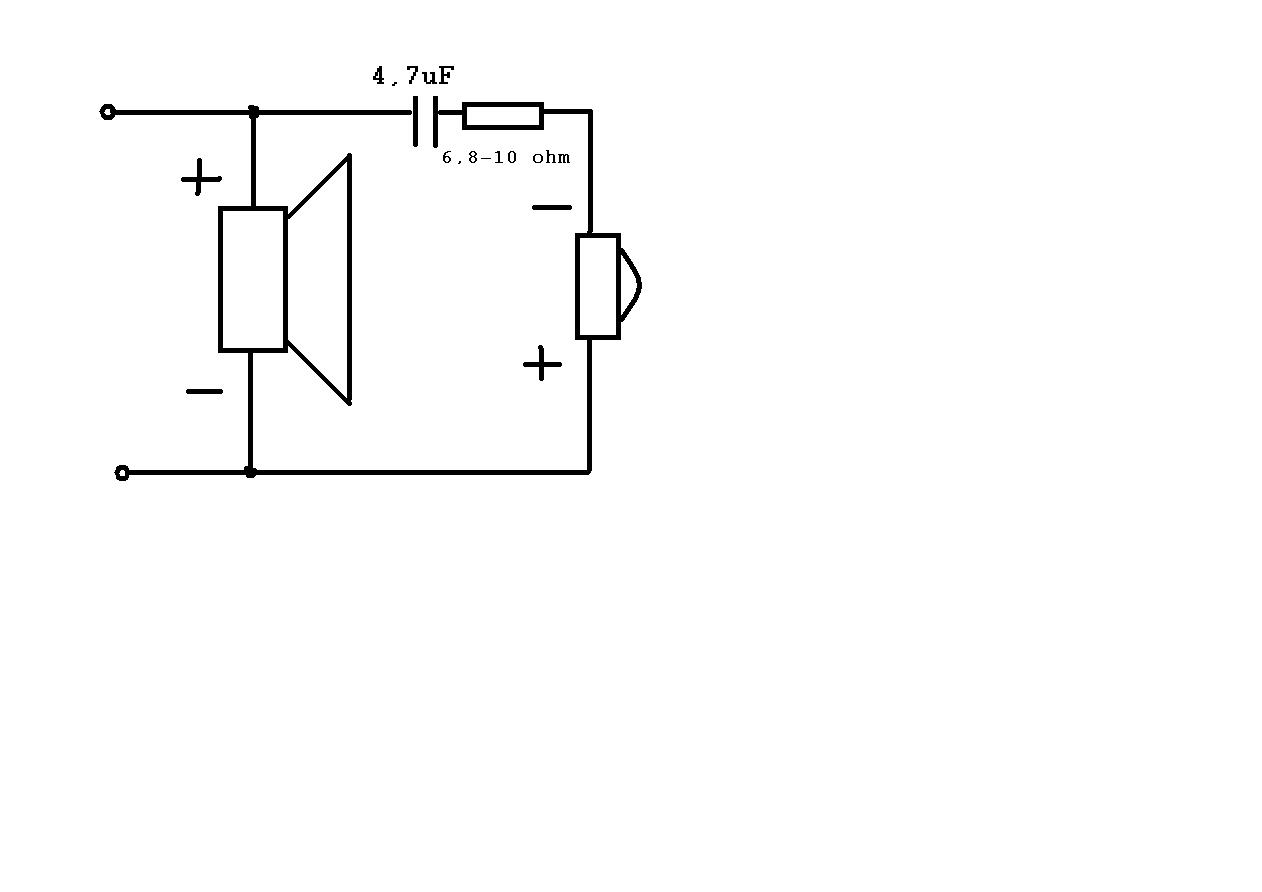

    Otóż dostałem od wujka kolumny ZGC ale dalszych znaków nie mogę rozczytać, ponieważ pisał ktoś je ręcznie i...jakieś dziwne znaki odczytuje.
    Natomiast wyjmowałem głośniki i są tam GDN 20/30 oraz GDWK 9/80 wszystkie na 8 omów. Niestety GDN muszę zregenerować ponieważ jest popękane zawieszenie górne z pianki. Ale przejde do rzeczy, czyli do wnętrza kolumny. Jak wyjąłem duży głośniek czyli GDN to zobaczyłem, że jest tam niby wata wyciszająca, ale to raczej wyglądało jak wata szklana tylko ubita i wpakowana w folie szczelnie zamkniętą. I tu jest pierwsze pytanie. Mogę zamiast tego dać otulinę taką jaka jest np. w kolumnach Tonsil model Scherzo 110 ?
    Oraz chciałbym zrobić jakąś zwrotnice do tych kolumn. Może moglibyście polecić mi jakąś zwrotnice ?
  • #4 4359518
    Tim2
    To jest bardzo dziwne, że w swoich nie miałem żadnej zwrotnicy.
    Nie wiecie może ja grają te kolumienki z takimi zwrotnicami ? Może polecacie jakieś modyfikacje takiej właśnie zwrotnicy ?
    Z góry dziękuje za schematy
    Zapomniałem dodać, że był tam podłączony tylko do głośnika GDN kondensatore filtrujący 4,7uF/63V
  • #6 4359830
    Tim2
    Znaczy przepraszam pomyliłem się. Ten filtr idzie od niskotonowego do wysokotonowego, czyli od GDN do GDWK

    Spróbuj to na początek tak podłączyć zobacz czy lepiej zagra, jak zrobisz i posłuchasz to napisz jakie wrażenia z próby. Do obudowy z 1/4 objętości miękkiej gąbki,chyba że bas będzie za suchy to wtedy jej ilość zmniejsz.

    Oki tylko muszę jeszcze trochę poczekać bo właśnie zaczełem regenerować głośniki GDN. A w środek chciałbym wwalić otuline tak jak jest w moich kolumnach Tonsila model Scherzo 110. Tak wogule to te kolumny dobrze dają ale chciałbym jednak jeszcze dać zwrotnice. Ale jak tylko już zrobie głośniki to podłącze tak jak narysowałeś i powiem o efektach.

    Ok! Z góry ci powiem że przerabiałem te kolumny, z oryginalną zwrotnicą niewiele lepiej zagrają, także jak ich nie masz to szkoda inwestować, ale może to tylko było moje subiektywne odczucie. No oczywiście polecam zastosowanie zwrotnic w/g oryginalnego schematu choćby ze względu na obciążenie znamionowe głośników.
