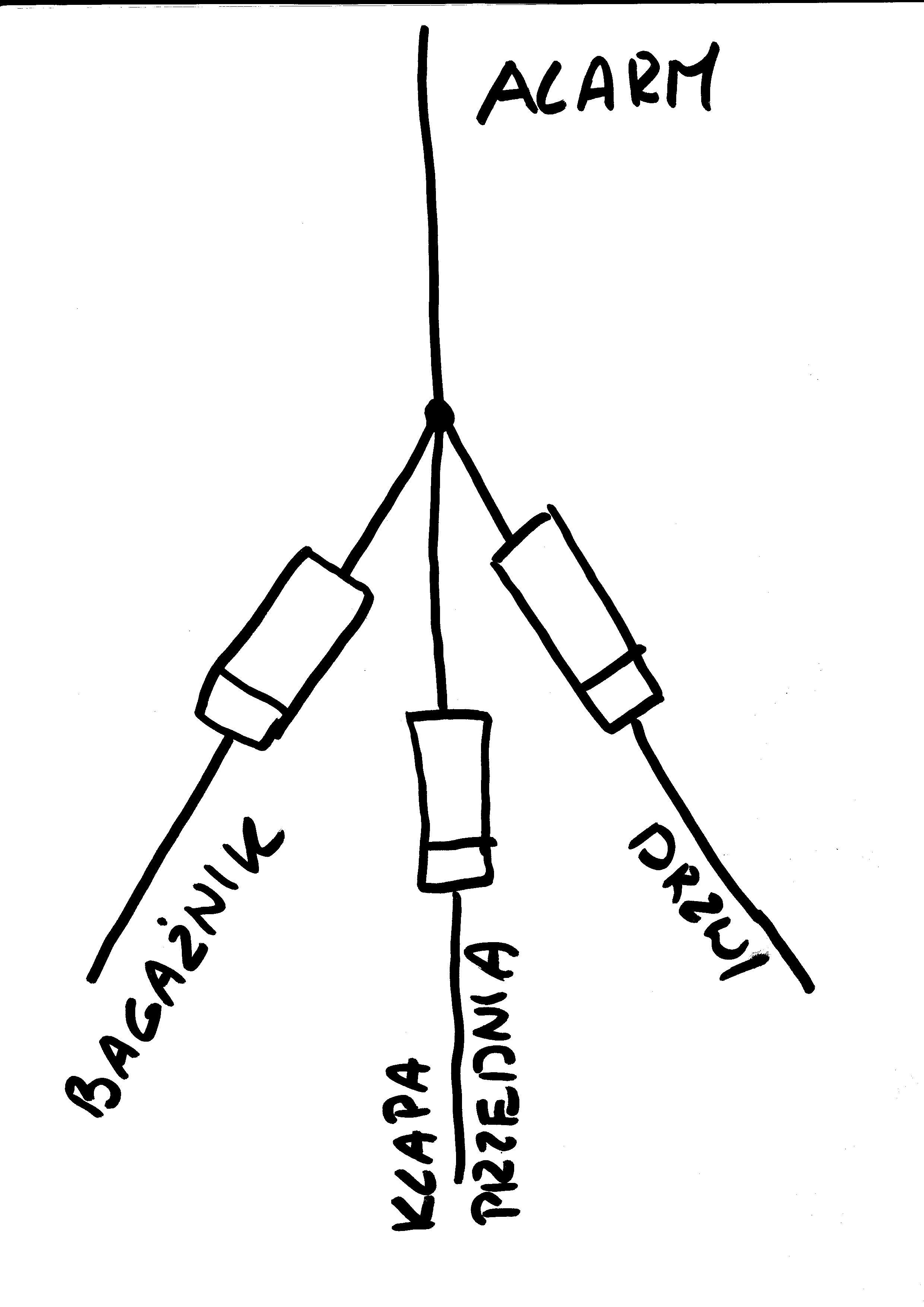

    Witam, kupiłem niedawno passata B4 z 96 roku kombi z zainstalowanym alarmem firmy SNOOB SNVT-400H do tego zabezpieczenia dołożyłem jeszcze ukryty wyłącznik zapłonu, a moje pytanie do kolegów montujących alarmy jest następujące, fachowiec który zakładał alarm nie podłączył tylnej klapy bagażnika i chciałbym to sam podłączyć z tym że nie wiem jak, czy musze przeciągnąć przewód przed całe auto z tylnych drzwi czy może jest jakieś miejsce przy bezpiecznikach które można podłączyć do centralki alarmu i jest jeszcze jedna rzecz która mnie denerwuje po zamknięciu wszystkich drzwi i jeżeli nie uruchomię alarmu ani silnika po 10 sekundach alarm odzywa się 3 krótkimi sygnałami mogę to wyłączyć w centralce ale za to alarm uzbraja się bez zamykania centralnego.

    Ja ciagne od tylnej lampki pod podsufitka w tylny lewy slupek do wlacznika krancowego tylnych lewych drzwi.

    Dziękuje za zainteresowanie tym tematem, myśle że jednak podłączę bezpośrednio pod centralkę i odseparuje diodą, ale dalej nie wiem czy jest możliwość wyłączenia tego przypomnienia trzema krótkimi sygnałami, mam instrukcje i schemat i nic tam na ten temat nie ma.
  • #8 4361988
    rokita
    Według mnie dioda w szereg na sygnał i po sprawie.
    Masz odseparowane oświetlenia bagażnik od kabiny.

    Co za bzdury kolega wypisuje? Prawidłowo ma być mostek z dwóch diód separujących od siebie krańcówki drzwi i krańcówkę bagażnika.
    Co da jedna dioda w szeregu?, da tylko to, że po otwarciu drzwi kabiny nie będzie zapalała się lampka w bagażniku, ale po otwarciu bagażnika zapalą się lampki w kabinie.
    Mam pytanie - jak należy rozumieć mostek z dwóch diód-jak po prostu powinny być one względem siebie połączone. Dziękuję z gory za odpowiedz i pozdrawiam.

    Rozwodzicie się na czymś co jest oczywiste i banalnie proste z tymi diodami, a mi chodziło tylko o to gdzie najprościej tak żeby za dużo nie demontować podpiąć się żeby podłączyć tylna klapę i widzę że nikt nie wie co zrobić z tymi krótkimi trzema sygnałami.
  • #14 4402203
    Błażej
    Ale jakiej ty rady oczekujesz? Przecież dostałeś: trzeba się dopiąć do lampki w bagażniku. I przeciągnąć przewód do... I tu dostałeś kilka propozycji:
    - instalacji oświetlenia kabiny (wady i zalety masz podane)
    - instalacji oświetlenia kabiny poprzez diodę (j/w)
    do alarmu poprzez separator diodowy
    A w każdej z tych sytuacji trzeba się przebijać z przewodem z bagażnika do kabiny i od ciebie zależy, dokąd ten przewód doprowadzisz. A najlepiej go prowadzić progiem wzdłuż wiązek oryginalnych. A jak ci sie nie chce demontować, to poupychaj pod uszczelki/nakładki tak, żeby nie wystawał.
