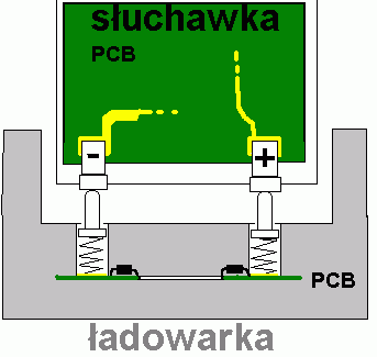

    Sytuacja wygląda następująco: dostałem do ręki obudowę słuchawki bezprzewodowej i aparatu telefonicznego. Po położeniu złchawki w odpowiednim gnieździe aparatu słuchawka powinna się zacząć ładować za pośrednictwem zsprężystego złacza. Producent obudowy przewidział miejsce na takie złacze, zaplanował po 2 otwory w słuchawce i aparacie telefonicznym (otwory prostokątne o szerokości 4mm, oddalone od siebie o 150mils) tylko że nie podał typu złącza, pod które te otwory zostały zaprojektowane (szczeże mówiąc nie wiem, czy w ogóle były one projektowane pod jakieś standardowe złącze).
    Czy ktoś z was ma może informacje, gdzie można takie złącza kupić? a jeśli nie to chociaż czego powinienem szukać, no i czy takie styki są w ogóle produkowane?

    W celu rozjaśnienia: połączenie między słuchawką a aparatem opwinno przypominać np. połączenie między akumulatorem a telefonem NOKIA 3210, czyli od strony jednego urządzenia blaszki, a od strony drugiego - element sprężysty

    Jeśli robisz jedną sztukę to proponuje użyć czegoś z zepsutego urządzenia,jeśli seryjnie to faktycznie trzeba zamówić.Mogę zaproponować takie rozwiązanie jak narysowałem "na szybko":
    W ładowarce do ścieżek przylutowane (ale niekoniecznie) sprężynki wypychające mosiężne mini-bolce z kołnierzem blokującym wypadanie przez otwory a w słuchawce odpowiednio wygięte blaszki przylutowane bezpośrednio do PCB - wypróbowałem taki sposób.

    Problem w tym, że urządzenie będzie rpodukowane masowo, więc odpada samoróbka. Złącze powinno być ogólnie dostępne...

    Nie spotkałem się z takim złączem dostępnym fabrycznie.Raczej każda firma projektuje i zamawia we własnym zakresie. Myślę że będziesz musiał zamówić albo sam sobie robić ze sprężystych drucików.Albo rżnąć jakieś standardowe złącza i przerabiać je do swojej konstrukcji
