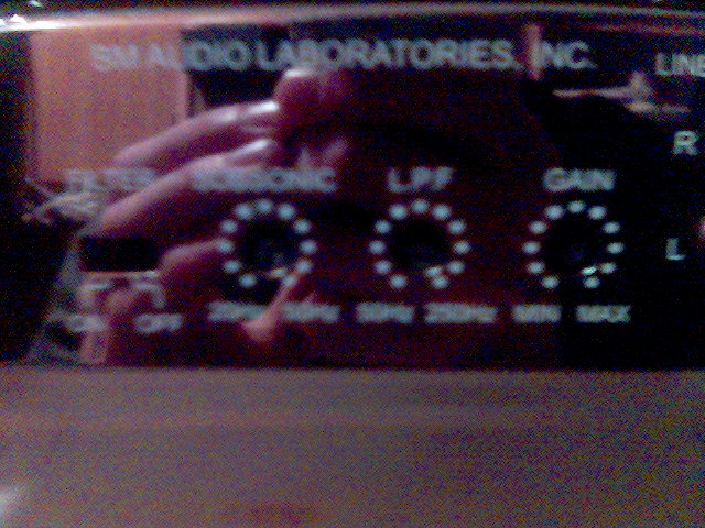

    witam otóż mam problem nie wiem jka ustawiś wszystkie okretła we wzmacniaczu oto fotka jka to wygląda byłybym bardzo wdzięczny jka ktośby mi na tej fotce zaznaczył jak to ma być ustawione ustawienie wzmacniacza bm psx d2

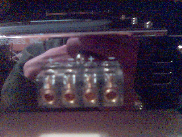

    oraz jak mam podłczyc głosnik dwu cewkowy 2x2ohm tak zeby wzmak pracował przy obciążeniu 1ohm oto jak wygladają podłaczenia ustawienie wzmacniacza bm psx d2 z góry dziekuje za pomoc

    Ustawienia sa te po to bys ustawil tak jak ci pasuej nikt ci przeciez nie poda jak masz to ustawic ale moge ci powiedziec co jest do czego.
    -Subsonik czyli odciecie najnizszych czestotliwosci dla odciazenia glosnika.
    -Filtr LPF czyli gorna granica ciecia.
    -Level ustawienie czulosci wzmcniacza.
    -Pzrelacznik sluzy do wlaczania/wylaczania subsonika
    Cewki laczysz rownolegle i podlaczasz pod jeden z terminali lub tez kazda z osobna cewke pod jeden terminal.Jak wolisz

    Co do głośnika to obydwie cewki spinasz równolegle ( +do + , - do - ) i masz 1 ohm, dalej podpinasz do wzmacniacza z reguły do + jednego kanału i - do drugiego. Jak jest u ciebie to nie wiem powinno być w instrukcji ( jak ją masz ) :)

    maxtz przeciez to jest monoblok...napisalem jak ma byc podlaczone

    ale monobloki nie maja 2 kanalow sa 4 terminale aby bylo wygodniej podłączyć głośnik

    TomekWlkp dokładnie tak jak piszesz; Subsonic zależnie jaki masz głośnik, jakie strojenie skrzynki.

    Dobra powiedzcie mi jeszcze tylko jedno gdy TomekWlkp podepnie dwie cewki pod cztery terminale tak jak pisz ige to wzmacniacz będzie miał obciążenie 1 ohm bo jakoś tego nie kumam:)

    maxtz terminale te sa spiete rownolegle w srodku ;)

    TomekWlkp przedewszystki ustaw filtr subsonic na około 25Hz wtedy zabezpieczysz głosnik bo jednak w skrzyni bas refleks głosnik jest bardziej narazony na uszkodzenie ponieważ spada jego wytrzymałość mocowa. durgi filtr tzn dolnoprzepustowy ustaw na około 80Hz.pozdrawiam

    w pierwszej kolejnosci to spada wytrzymalosc mechaniczna glosnika i dla zabezpieczenia wlasnie jest subsonik,gorna czestotliwosc ustawiamy pod dany sprzet,zaleznie od tego jaki mamy zestaw obslugujacy reszte pasma i jak go tniemy

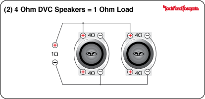

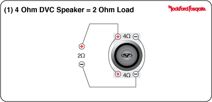

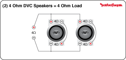

    Oto schematy podlaczen glosnikow 2-u cewkowych 2x4Oh:
