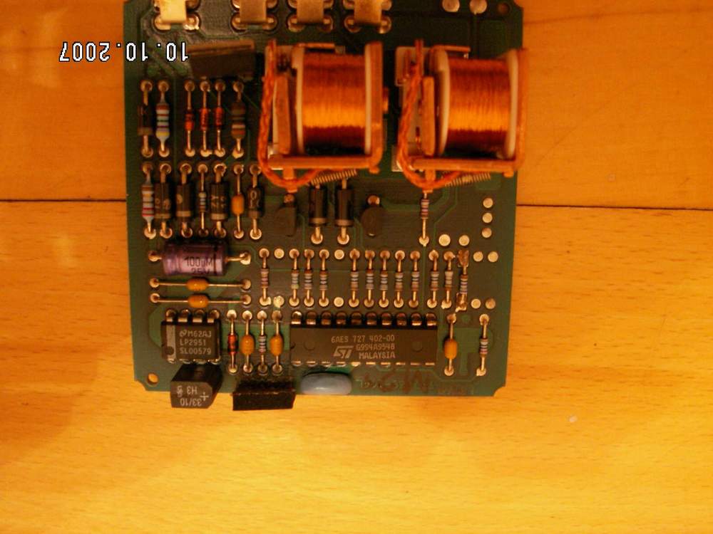

    witam czy posiadam taką kasete czy ktoś jest w stanie powiedzieć jakie jest oznaczenie dla mikroprocesora ???? czym to programować i czy ktoś posiada program do tego ???? kaseta działa ale nie działa pompka ,tranzystor od pompki jest dobry , prawdopodobnie padł ten układ ST 6AES 727 402 00 G994A9548 MALAYSIA , prosze o sugestie ?????

    Witam!
    Pompka nie działa bo: nie działa świeca żarowa lub czujnik przegrzania lub silnik wentylatora.
    Jaka jest reakcja układu po włączeniu ogrzewania?
    Włącza się wentylator w piecu?
    Czujnik przegrzania sprawny?
    Z doświadczenia wiem że te układy bardzo rzadko siadają w odróżnieniu od D1LCC

    Czytałem na forum o takim przypadku że cały czas pracowała nagrzewnica a nie grzała.
    Okazało się że posiada ona funkcję przewietrzania.
    Był niesprawny wyłącznik pracy.
    awaryjnie link z instrukcją :arrow: http://www.cabshome.de/tipps/Eberspaecher_B1L_D1L.pdf
    :cry: no i są przypadki że sterownik zdechł i po podmianie wszystko wracało do normy :!:
