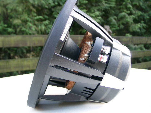

    Mario_Gdynia a moze by tak jedna 12" np soundsteam tarantula T5
  • #25 4385376
  • #26 4385656
    ige
    Poziom 35  
    pcmax rf t112 ma xmax 14mm
  • #28 4385753
    greg-si
    T5 ma 14mm Xmax więc też nie jest źle
    zawieszenie górne nie jest rozlazłe i szerokie tylko dość wysokie. Od membrany do szczytu jest jakieś 20mm.
    T1(600W) fajna ale wychodzi ponad budżet (1600zł) i to bardzo tylko ciekawe jakby długo pociągnęła przy 1,2kW. Bo na T5 która ma 900W dużego zapasu by nie było. Ale zawsze istnieje możliwość kupna drugiej sztuki i jazda na 0,5ohm :) Tylko wtedy piecyk...
