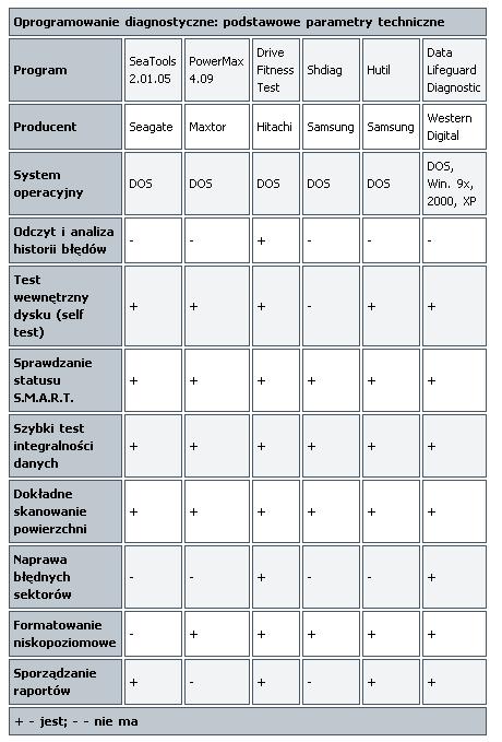

    Myślę, że jednak przy starym 6 GB dysku niskopoziomowe formatowanie wchodzi jak najbardziej w rachubę. To współczesne dyski mają fabrycznie wykonywane Low Level Format i można je jedynie zerować a nie nisko sformatować.
    Pod DOS-a do Samsunga są programiki:
    Samsung HDD Utility(HUTIL) 2.10 -> http://www.samsung.com/global/business/hdd/support/utilities/Support_HUTIL.html
    Samsung Disk Diagnose (SHDIAG) -> http://www.samsung.com/global/business/hdd/support/utilities/Support_Shdiag.html
    Jeżeli interesuje Cię coś więcej o dyskach to zerknij tu:
    http://www.chip.pl/arts/archiwum/n/articlear_110645.html
    Program DOS do formatu niskopoziomowego dla dysku Samsung 6GB - MCFS Fail
    (z drugiej strony artykułu zrobiłem ten zrzut z właściwościami m.in programów, o których wspomniałem)
    Miałem kiedyś 2 GB Samsunga i był odporny na zainstalowanie na nim systemu, po Low Level Format -bodajże użyłem HUTIL- zaczął działać bez problemów.
