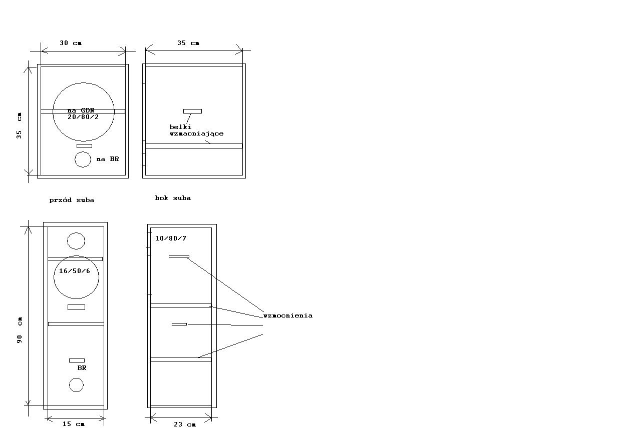

    No ja bym proponował coś na GDN20/80/2, albo w układzoe z subem , albo w układzie L+P 3-way. Ale w układzie z subem satelity też muszą przenisić niskie tony a nie tylko średnie.
    Np 2 wolnostojace dwudrożna na GDN 16/50 i GDWK 10/80 w 30litrach z BR. I one już ładnie zagrają. I jako uzupełnienie do przetwarzania najniższych basów GDN 20/80/2 w 35Litrzch z BR.
  • #16 4381135
    mari5508
    Ok,bez panów :D mógłbyś mi to na prosytm rysunku opisać?Byłbym wdzięczny

  • #20 4381905
    mari5508
    o bardzo interesujące dziękuje za chęci ale niestety nie miał tam być głośnik 20cm :cry: conajmniej 25-30cm max
