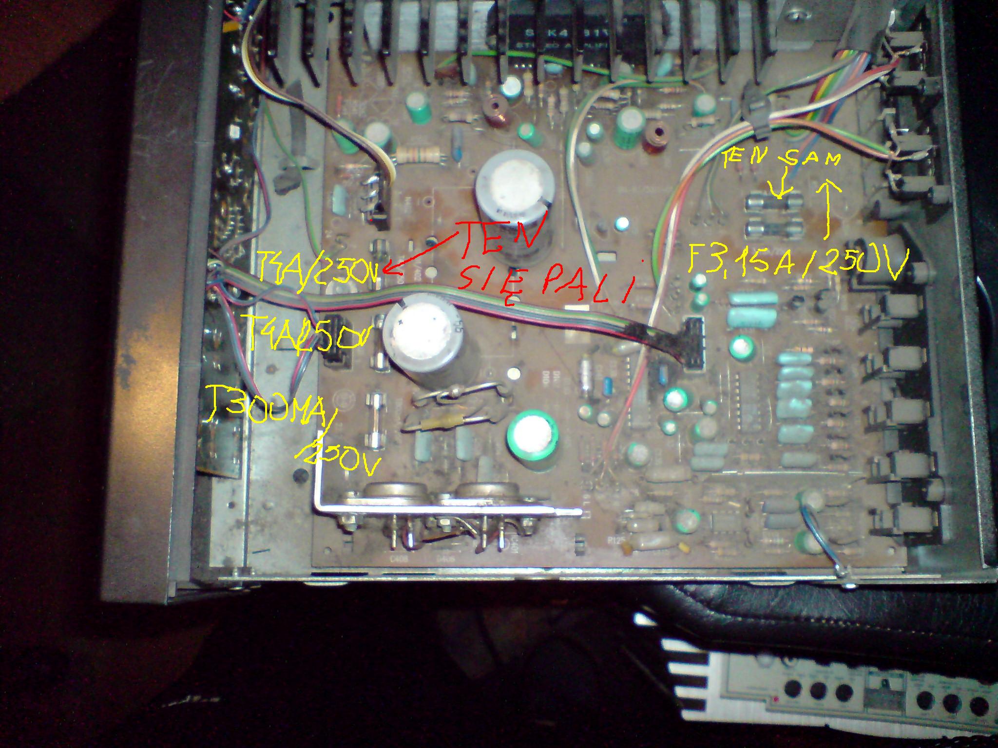

    Przed chwila właśnie spaliłem wzmacniacz Diora ws 502 impedecja 8 ohm 2x25wat,pod głośnikiem tonsila 4ohm 60wat.Tak wogóle to nie wiem co sie w nim stało na wy
    Przed chwila właśnie spaliłem wzmacniacz Diora ws 502 impedecja 8 ohm 2x25wat,pod głośnikiem tonsila 4ohm 60wat.Tak wogóle to nie wiem co sie w nim stało na wyświetlaczu wszystko jest dobrze,jednak przy włączeniu go za każdym razem pali sie bezpiecznik,zawsze ten sam(chyba z 8 juz spaliłem).Odłączyłem ten głośnik4ohm i podłączyłem głośnik 8ohm i dalej to samo nie ma dzwieku.Co sie mogło stać i czy opłaca sie to naprawiać?

    A czy po włączeniu zasilania wzmacniacza działa wyświetlacz. Jeśli nie to główny bezpiecznik, później są zabezpieczenia przeciwzwarciowe na każdym kanale.
    Może uszkodziła się jedna końcówka mocy. Gdzie ten bezpiecznik jest co sie pali? Czy bez podłączonego głośnika też się pali?

    Po włączeniu zasilania wyświetlacz chodzi normalnie,a bezpiecznik sie pali ale wyświetlacz nadal działa i nie ma dzwięku na głośnikach.Jak sprawdzic czy koncówka mocy jest spalona? Moge zrobic foty wzmaka w rodku i pokazac który bezpiecznik sie pali

    Bezpieczniki oznaczone B501 i B502 zabezpieczają każdy z kanałów mają wartość po 2,5A . Końcówka mocy to układ STK4181 (kosztuje około 25-30zł)

    Tam gdzie pali sie bezpiecznik jest oznaczenie T4A/250V obok jest drugi taki sam ale sie nie pali.
    Gdy głośniki nie są podłączone pod wzmacniacz bezpiecznik tez sie pali.

    To dziwne bo w zasilaczu powinny być bezpieczniki 3,15A i z tych bezpieczników zasilany jest układ STK4181 a jego wyjście które idzie na głośniki jest zabezpieczone bezpiecznikami 2,5A ( ale może w różnych modelach to różnie było). Te 3,15 A (również dwa) są przy diodach prostowniczych i kondensatorach elekrolitycznych oraz trafo. To jeden z nich się pali ???
    Wnioskuje, że ten palący się bezpiecznik 4A, to u mnie 3,15A jak pisałem wcześniej, który zasila końcówkę mocy układ STK 4181 V -przykręcony do radiatora- a ta końcówka zapewne jest uszkodzona.

    Wyżej gdzie można kupić ten układ cena nawet do 21zł

    Pozwoliłem sobie naWzmacmiacz 8 ohm głośnik 4 ohm czy tak można? prowizorke w paint
    OK. U mnie te oznaczone są jako b401 i b402 a ten trzeci b403 800mA z osobnego uzwojenia trafo zasila stabilizator 12V i 5V, dlatego wyświetlacz i reszta działa, a tylko sama końcówka mocy może być uszkodzona. Nie jest droga więc naprawa ma sens.(post wcześniej)
