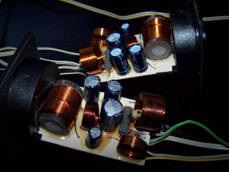

    Chcę zrobić kolumny 3 drożne do pokoju ok 25 m2.
    Posiadam zwrotnice z kolumn Infinity Reference 61 mk II gdzie cięcie jest
    600Hz / 3,9kHz
    Postanowiłem zastosować głośniki
    GDN 20/80/2 8 ohm cena 2szt ok 240zł
    GDM 18/80 8 ohm cena 2szt ok 220zł
    GDWK 11/100 8 ohm cena 2szt ok 150zł
    Czy w tych cenach głośników to możliwie najlepszy wybór?
    Jeszcze zastanawiam się czy tych GDM 18/80 zastąpić GDN 13/40 8ohm 110zł OSTATNIA PARA !! (numer aukcji 256402179)

    Tak ten GDM 18/80 to dobry głośnik, ale w zupełnosci ci wystarczyGDM 12/80, też od 600Hz da radę . On poprostu jest za głośny do reszty i moim zdaniem teochę szkoda w niego inwestować, broń boże nie mówię że nie zagra, ale 12/80 styknie. W GDN-a na tor średni się nie pakuj, można ale już trzebo go umieścić w oddzielnej obudowie takiej zby Qtc tego głośnika nie przekraczało 1-1,1, i tu moze być ze musiałbyś zastosować obudowę nawet ok5-6 litrów. Dla GDN 12/80 już 0,5 litra styknie.

    Zestaw głośników jest super, ale obawiam się, że zwrotnica nie będzie do niego pasować. Z całą pewnością średnie będą zbyt głośne i choć podziały dla wybranych głośników są dobre to i tak, nawet po stłumieniu średnich, na przypadkowej zwrotnicy głośniki nie zagrają tak jak potrafią.. Szukałem gotowego. obmierzonego i osłuchanego projektu na tym zestawie i nic.

    KAŻDY ZESTAW GŁOŚNIKÓW MUSI MIEĆ ZAPROJEKTOWANĄ SPECJALNIE POD TE GŁOŚNIKI ZWROTNICĘ.
    Jeżeli tego nie zrobisz z pewnościa wyjdzie ci tak że zbudujesz kolumny odpalisz je i niespodoba ci się jak grają a kasa w błoto.
    jak nie będzisz projekował zwrotnicy ( ta co masz to mozesz sobie... ;) ) to weź lepiej skopjuj czyjeś kolumny i zrób sobie tlyko swojego kształtu obudowę i już coś bedzie oryginalnego.

    Więc odstawiam ten GDM 18/80 na rzecz GDM 10/80/2.
    Postaram się aby podział zwrotnic wynosił: 1kHz i 4,5kHz.
    Jednak GDWK 10/80/7 który podany w gotowym projekcie jest trochę ostry i chciałbym zamienić na GDWK 11/100 - czy mogę tak zrobić?

    lepszy by był 16/80
    mówię i polecam tylko tego bo go mam, mierzyłem i charakterysytkę ma ładną i gra dobrze.
