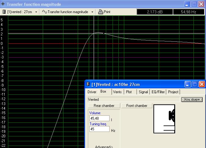

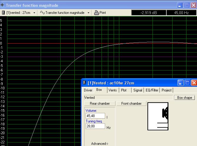

Mam blokadę na neta w pracy i nie mogę ściągnąć programu WinIsd.
Z moich ręcznych obliczeń wychodzi 60 litrów ale to do samochodu przecież za duża paka.
Proszę o pomoc w doborze skrzyni do Alcone AC10HE :
http://www.akkus.com.pl/index.php?grupa=gl_szczegoly&firma=alcone&model=AC10HE&lang=pl&dh=dt
Moc znamionowa Pe 150 W
Efektywność 90.0 dB/2.83V/m
Impedancja znamionowa Ze 8 ohm
Rezystancja cewki Re 6.40 ohm
Średnica cewki 50.0 mm
Wysokość cewki 15.0 mm
Materiał karkasu kapton
Ilość warstw uzwojeń cewki 2
Indukcyjność cewki Le 1.00 mH
Max wychylenie Xmax (+/-) 3.50 mm
Średnica magnesu 140 mm
Parametry Thiele-Small'a
Częstotliwość rezonansowa fs 28.0 Hz
Objętość ekwiwalentna Vas 100.0 dm3
Dobroć wypadkowa Qts 0.32
Dobroć elektryczna Qes 0.35
Dobroć mechaniczna Qms 4.10
Czynna powierzchnia membrany Sd 346.0 cm2
Podatność mechaniczna zawieszeń Cms 0.6 mm/N
Masa ruchoma Mms 54.000 g
Stratność mechaniczna zawieszeń Rms 2.30 kg/s
