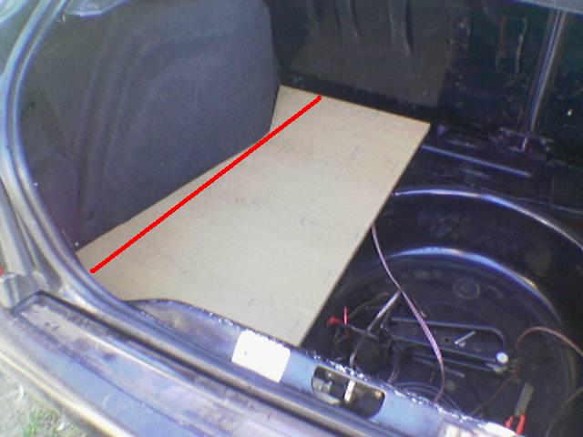

    Jeśli chodzi o zabudowe do escorta to jest proste rozwiązanie....
    Sam mam escorta i przerabiałem ten temat....
    Najlepiej zacznij od wycięcia podłogi skrzyni:
    woofer wbudowany w wneke bagaznika
    Póżniej tylną ściane poprowaź (pionowo) po tej lini:
    Następną ściane pochyl tak jak oparcie a czołową pod jakom chcesz kątem (kwestia gustu-bardziej lub mniej pochylona)
    Umnie wygląda to tak:
    (kable już są pochowane....)

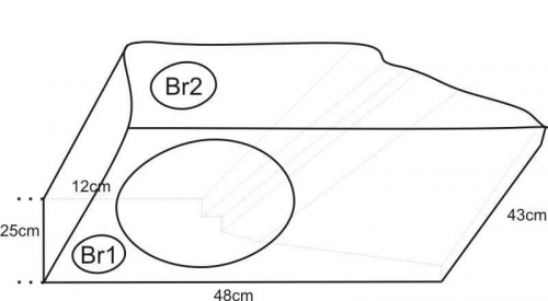

  • #23 4392436
    kiepas96
    co wy na taką obudowe powiećie?, policzyłem że ma 20litrów czyli wsam raz dla intertechnika i gdzie umieścic BR
