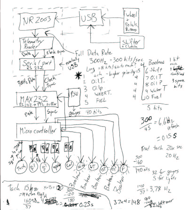

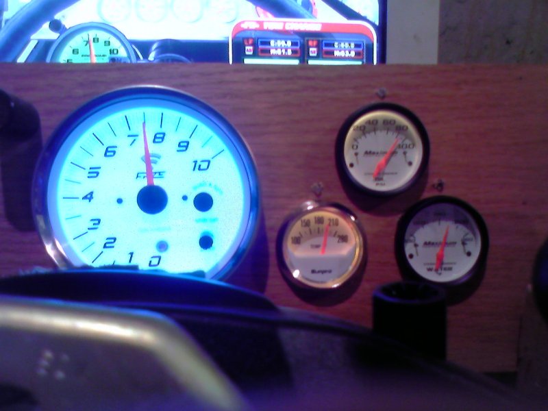

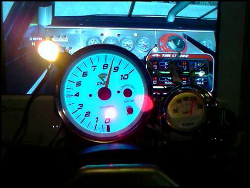

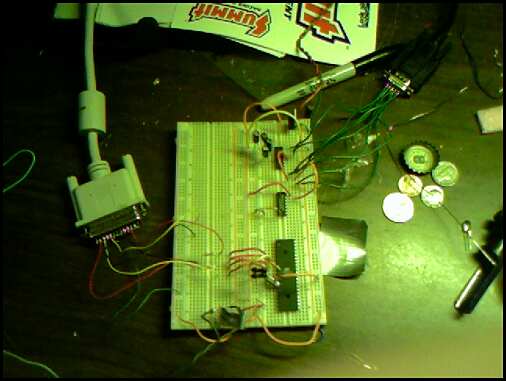

    Deska rozdzielcza do symulatora Nascar Racing 2003 i rFactor. Wykonana deska wyposażona jest w wskaźniki: obrotomierz, prędkościomierz, lampki ostrzegawcze, wskaźnik poziomu paliwa. Urządzenie wyposażone jest także w pełnowymiarowe pedały (razem ze sprzęgłem) i kierownicę mające zapewnić lepsze wrażenia niż kupiona w sklepie mini kierownica.
    Całość bazuje na przerobionej kierownicy komputerowej i kontrolerze AVR zaprogramowanym w C++ i AVR GNU-GCC. Wszystkie kody źródłowe dostępne są na stronie autora (link poniżej) z bardzo szerokim opisem.
    Cały projekt jest wciąż w fazie rozwoju, więc można spodziewać się niedługo poprawek i ulepszeń.

    dobberman
    Wlaśnie ja już to kiedyś znalazłem i zabierałem sie do roboty ale problemem był układ elektroniki. Nie znalazłem schematu.
    Czy ma ktos taki schemat??
    Z góry dzięki!

    Własnie własnie schemat jakis bo w tym blokowym niezabardzo rozumiem

    Mnie interesuje to, w jaki sposób gra wysyła dane typu prędkość, obroty itp. na zewnątrz. Jeśli to jest zrobione, dalej już jest w miarę łatwo. Na blokowym wynika że jest to jakiś "Telementry Reader", ale co to tak na prawdę jest?
  • #10 4393865
    m_arti21
    Czytane z ramu on the fly :)
