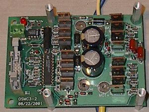

    Sterownikiem Silników jest OSMC (High Current Motor Driver). W projekcie próbowano zbudować własny mostek H. Próby się udały, ale rezultat był taki, że układ powodował ogromne zakłócenia w otoczeniu (wystarczające by zakłócić znajdującą się w pobliżu sieć komputerową).
    Balansujący jednokołowy skuter - deskorolka
    Układ OSMC ze sklepu Robot Power za jedyne 90GBP rozwiązał sprawę.
