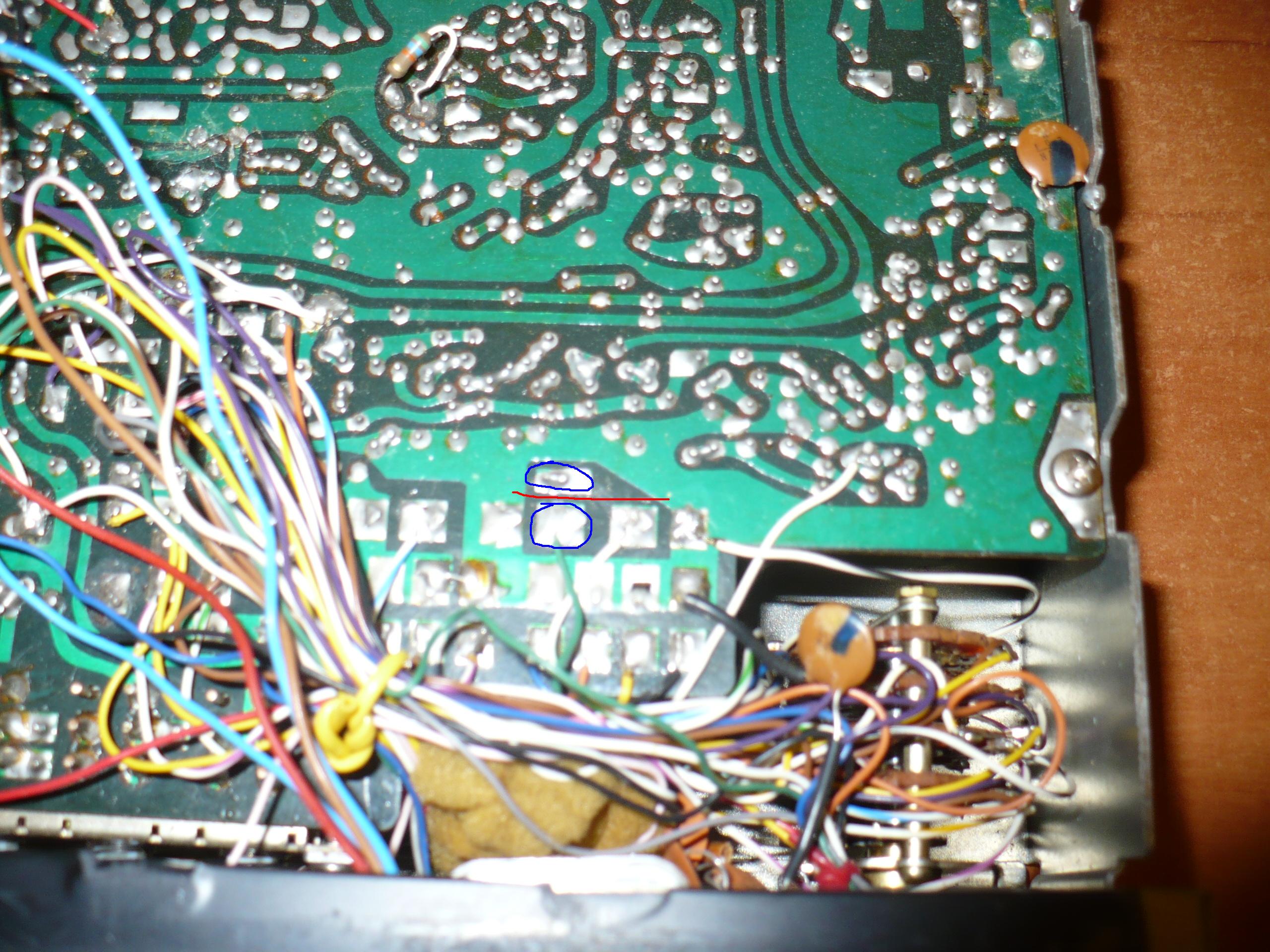

    To jest ten generator z którym pracują rezonatory o częstotliwości 37....MHz. Cewka: 15 zwoi DNE Φ0,2mm zwój przy zwoju na karkasie Φ5mm.Przetnij ścieżkę która łączy wspólne wyprowadzenia rezonatorów do masy i wstaw szeregowo cewkę . Ale to radio ma tylko 12 kanałów (4-15) i 0,5 wata mocy więc chyba tylko do kolekcji...Pozdrawiam

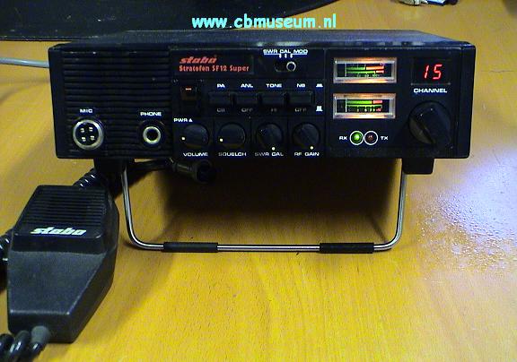

    Dodam zdjęcie radyjka. Znalazłem w sieci że to radyjko ma 4W i 12 kanałów ;) no ale czasem internet się myli. Pozdrawiam

    OK.Radio którego zdjęcie umieściłeś ma 4 waty,natomiast w temacie postu użyłeś prawie pełnej (skróconej ) nazwy-prawie robi wielką różnicę w tym przypadku bo to inne modele

    Witam kolegów, chciałbym odgrzebać temat. Uznałem że poćwicze lutowanie i chcem przerobić takie samo radyjko. Robię to pierwszy raz więc proszę o jakąś wyrozumiałość. Czy któryś z kolegów ma udokumentowane zdjęciami swoje posunięcia przy pracach nad tym radyjkiem? Czy na obrazku poniżej dobrze zaznaczyłem gdzie należy przeciąć ścieżkę? (czerwona linia) I czy poprawnie zaznaczyłem miejsce montazu cewki (niebieskie punkty)? Pozdrawiam serdecznie
    Stabo F12 Stratofon
