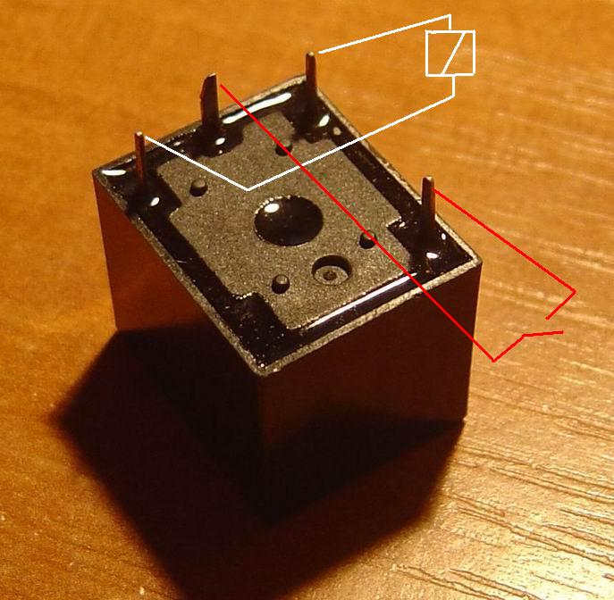

    mam taki mały dylem jak podłączyć przekaźnik przedstawiony na obrazku nie ma do tego żadnego opisu na elemencie i nie bardzo wiem jak go podłączyć...
    • Jak podłączyć przekaźnik bez opisu na elemencie? Zmiana rozmiaruDSC09181.jpg (68.93 KB) Musisz być zalogowany, aby pobrać ten załącznik.

    Tak, jak napisał kolega powyżej
    Na biało -cewka przekaźnika, jeżeli na 12V to ok.400Ohm, jeżeli na 5, to ok.100Ohm, na czerwono- styki NO (NZ jest zazwyczaj ten drugi) domyślnie 24V~, 3A. Pozdro

    Witam. Cewka przekaźnika ma jakiś opór typu 100Ω ( zależy od tego na jakie jest napięcie) tak więc styki między którymi masz 0Ω lub ∞Ω są stykami roboczymi a tam gdzie jest opór w granicach nie wiem może 100Ω;1kΩ powinna być cewka . ze zdjęcia wynika, że jest wysoce prawdopodobne iż te trzy styki w górnej części są stykami roboczymi a ten jeden dolny i cała "masa- płytka metalowa na zdjęciu"to zaciski cewki, ale nie gwarantuje tego, mówię tylko co myślę , i w jaki sposób to sprawdzić.
    Jeśli nie to najprawdopodobnie ta masa -płytka metalowa będzie stykiem roboczym , który przełącza się między dwoma innymi ( z jednym musi być wtedy zwarta) .
    Jeśli będziesz miał dalej problem to pomiar rezystancji miedzy tymi czterema końcówkami i tą" masą-metalową płytką na środku zdjęcia"pomoże w rozwikłaniu tego problemu.

    Jest dokładnie tak jak napisał kolega joozwa.
    Te przekaźnik przeważnie są na 12V lub 24V.
    Najlepej jak masz zasilacz regulowany to zwiększaj napięcie od 0 i jak załączy się przy 4V to jest na 5V jak przy około 8-9V to jest na 12V a jak dopiero przy 18-20V to jest na 24V.
    Pozdrawiam ŁukaszEK_ZENER.
    P.S Te styki robocze to NO

    weż multimetr i ustaw na ohm cewka to będzie miała kilka od1-10ohm

    To normalne przy przekaźnikach na 12V.
