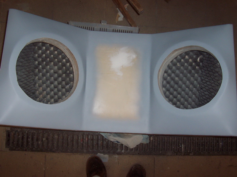

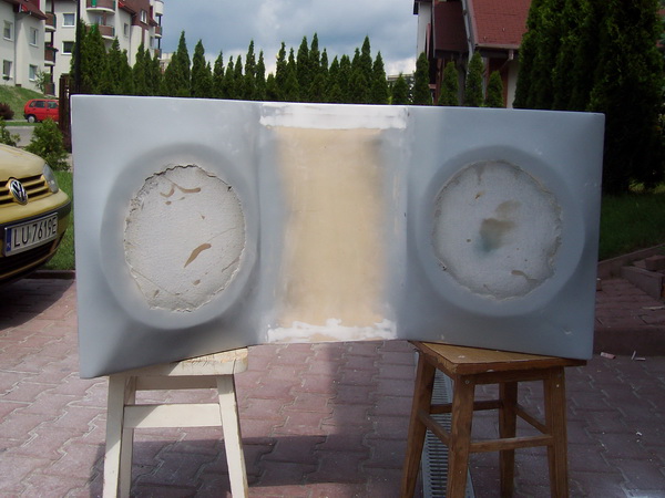

Do zabudowy użyłem MDF-u o grubości 35mm (miałem mozliwość załatwić sobie taki w cenie niższej niż 22mm w sklepie) z nielicznymi usztywnienieami w środku obudowy. Litraż dobrany według zaleceń i charakterystyki obudowy a mianowicie po 37litrów na każdy głośnik. Wygłuszona dokładnie gąbką akustyczną. Tak jak wspomniałem obudowa z płyt mdf na niej dodane pierścienie a następnie wyprofilowane za pomocą żywicy epoksydowej (podzcas tego procesu najbardziej sie ;/ bo niesadziłem że to tyle szpachlowania,róznymi szpachlami w zalezności od ziarnistości,a pózniej tarcie, szpachlowanie, tarcie,szpachlowanie..jak sie wydaje że wszystko gra kładziemy podkład i wtedy wychodzą nowe nierówności i zabawa od nowa
) do uzyskania satysfakcji lub do wyczerpania cierpliwości
Gdy ten żmudny proces sie zakończył połozylem dwie warstwy podkładu i lakier dobrany pod kolor samochodu no i na koniec dwie warstwy lakieru bezbarwnego.

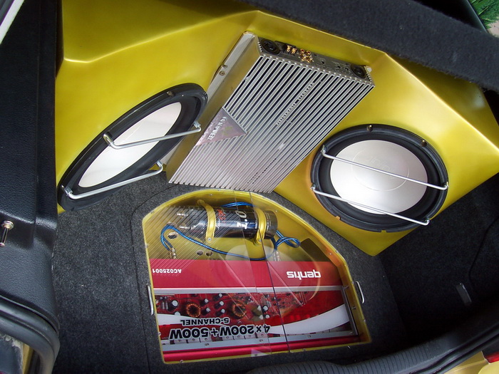

WZMACNIACZ który napędza te głośniki to KENWOOD ps 400 monoblok. Stabilny przy 2-ohmach i uzyskujący wtedy moc 600W (Rms). Tak wiec po zmostkowaniu dwóch głosników 4 ohm uzysjałem 2ohmy. Moc jaką dysponują głośniki to 600(Rms) a i wzmacniacz ma identyczną moc przy tej oporności.
Kable zasilające (puszczone lewa stroną sygnałowe prawą) to 20mm w kwadracie, sygnałowe dietz, 4mm2 przewod łaczacy głośniki z portem. Bezpiecznik analogowy znajdujący sie przy aku (80A),no i na drugi wzmak też 200mm2 i bezpiecznik (40A).
Kondensator LANZAR pro vibe 1 farad. Miałem dawać tez na przód ale nie ma sensu za mało mocy wiec tylko jeden na tył a drugi leżakuje.

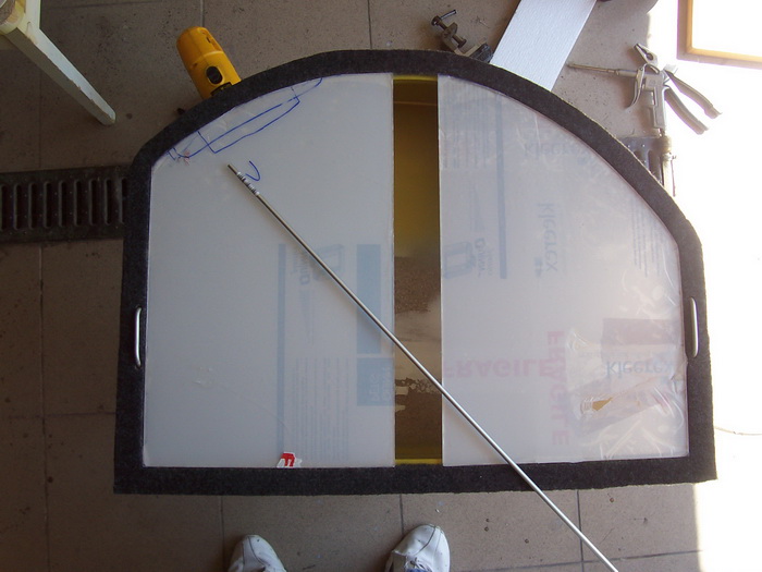

Wnęka zabudowana na zdjęciach ( w mejscu koła zapasowego) mieści wzmacniacz (2x120rms-mostek) który napedza przód (Rainbow SLX 265 Deluxe-100(Rms) i kondensator zasilający tylnie głośnik. Jak widać na zabudowie ta cala cześc jest podnoszona i mamy bezproblemowy dostep do koła zapasowego bez wyjmowania czego kolwiek. Tylko ta wneka została podświetlona diodami led na niebiesko, ale nie na stałe zamontowałem wyłacznik którym właczam te podświetlenie bo niekoniecznie przepadam za duża ilościa dodatkowych swiatełek
(ale czasem fajnie dodaje charakteru calości gdy nie jest to przesadzone)
Na tym najbardziej mi zależało bo ciezko było by wyjać skrzynie o takich gabarytach i wadze ( z głosnikami i w zmakiem ) jedyne 52kg by dostać się do zapasu.
