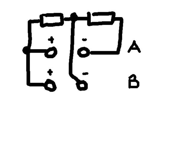

    Witam. Mam wzmacniacz Kenwood A56 który posiada cztery wyjścia na kolumny. Problem w tym że nie mogę ich włączyć jednocześnie. Na wzmacniaczu mam przycisk A B który włącza mi sekcję A lub sekcję B.
    Czy mogę podłączyć głośniki tak aby na sekcji A grały cztery głośniki a na B dwa. Czy stosując takie podłączenie nie uszkodzę wzmacniacza. Czy sekcje są odłączane przez przekaźniki, bo defacto muszę zewrzeć sekcję A z B
    wzmacniacz 8-16 omów; głośniki po 8 omów.

    Jak nie wysadzi ci końcówek to bedzie dobrze hehehe

    Nie będzie dobrze , bo w tym momencie zwierasz + z +
    Minus jest wspólny dla wszystkich kanałów. a nie plus !
